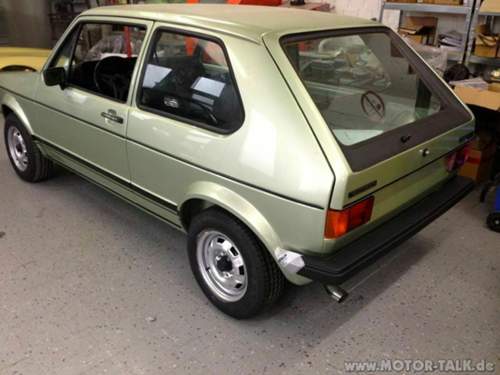

nun möchte ich über Flugrost doch auch noch was beitragen.
Bei meinem Skoda damals hatte ich laufend Flugrost schon nach wenigen Monaten.
Die Werkstatt meinte damals, das komme weil in der Stadt gerade einen Tunnel gebaut wird und durch die Flexerei kleine Metallspäne auf der Straße liegen bleiben, die dann an dem Lack haften bleiben wenn ich da dran vorbeifahre, und die dann rosten.
Nach dem Tunnelbau hatte ich das gleiche Problem weiter.
Die Werkstatt meinte dann, das kommt von dem Schneepflug der auf der Straße kratzt und einen Metallabrieb hat und das Gleiche wie beim Tunnelbau passiert.
Was Goify mit der Lackfarbe sagt stimmt bestimmt, bei meinen dunkleren Autos hatte ich da nie Probleme.
Aber ich hatte mal einen GTI der war Inarisilbern (das ist ein ganz helles Grün - Siehe Bild in der Anlage) da hatte ich auch nie Flugrostprobleme, das war aber noch Acryllack und nicht die Dispersionsfarbe von heute, ich glaube die taugt nicht viel.
