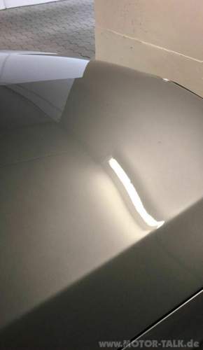

Unten mal ein Ergebnis von Zwei Schichten Versiegelung und zwei Schichten Wachs. Das hielt so zwei Monate und ist anschließend langsam weniger von Optik und Wasserabweiser geworden.
Ich bin ja zugegeben kein Experte, denke aber nicht das ich bis jetzt viel falsch gemacht habe.
Gerne nehme ich auch Vorschläge für eine bessere Versieglung an. Die oben genannte fand ich bis jetzt einfach in der Anwendung und die Standzeit war ok.

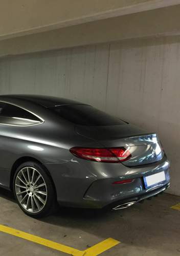

@TE der steht echt gut da,(Fernaufnahme zeigt nur den Glanz sonst nichts) wenn du bisher alles richtig gemacht hast,das Ergebnis mehr als zufrieden stellenden ist,waaaaarum um Himmels Willen,soll / willst du ihn "Polieren",jetzt wir auf die Antwort gespannt !
Weil er letzte Woche bei der Inspektion beim Stern war. Die haben den leider durch die Waschstraße gezogen und auf dem Kofferraum sind leichte Kratzer.
