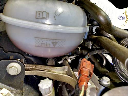

im August 2021 haben wir uns einen Jahreswagen 2.0TDI mit 25tkm gekauft. Bei der Besichtigung ist mir aufgefallen, dass der Kühlmittelstand bei bzw. knapp unter min war. Der Touran hat aber vom damaligen VW Autohaus (500km von zu Hause entfernt) noch einen Service bekommen und das Kühlmittel wurde aufgefüllt.
Bei ca. 44.000km war der Kühlmittelstand wieder bei min (also ohne Meldung, sondern einfach an der min Markierung). Damit das dokumentiert ist, habe ich das bei meiner ortsansässigen VW Werkstatt auffüllen lassen auf max.; die hatten darum gebeten, damit das mit Rechnung irgendwo nachvollziehbar/dokumentiert ist. Hat auch nur knapp 2 Euro gekostet.
Jetzt bei ca. 61.000 km sind wir wieder ganz knapp über min.
Zusammengefasst kann man sagen, dass (vermutlich von Beginn an) innerhalb von 20.000km der Kühlmittelstand am Ausgleichsbehälter von max auf min sinkt. Natürlich kontrolliere ich das immer, wenn das Auto über Nacht gestanden hat, damit das "vergleichbar" ist. Wie geschrieben weiss ich, dass die Warnung erst deutlich unter min kommt.
Der Touran hat eine 5 jährige Garantieverlängerung auf 100.000km, also wir haben bis August 2025 "Zeit".
Wie würdet ihr vorgehen? Wieder bei VW "nur" auffüllen lassen? Oder selbst auffüllen und Autohaus per Email mit Foto informieren, damit das zumindest dokumentiert ist?

Also bei kaltem Motor sollte das eh nur knapp über Minimum stehen,erwärmt sich ja.
Eventuell kannst du das in der Werkstatt mal abdrücken lassen auf undichtigkeit, wenn du Verlust befürchtest
Du schreibst dir Werkstatt hat auf Max aufgefüllt ,ich bin jetzt Laie aber das könnte auch zuviel gewesen sein!
Der ideale Wert ist ja dazwischen.
An deiner Stelle hätte einen kühlmittelabdrucksatz besorgt, über Nacht abdrücken falls Druck abnimmt kannst gezielt der Werkstatt sagen die sollen gucken wo der druck verschwindet.
Abdrucksatz kostet um 70.
Würde ich an seiner Stelle in der Garantiezeit nicht investieren.
Auffüllen bis Max ist technisch vollkommen in Ordnung. Zwar dehnt sich die Kühlflüssigkeit im Betrieb aus, aber dafür ist ja der Luftraum im Behälter oberhalb von Max vorgesehen.

Laut Betriebsanleitung soll bei kaltem Motor gemessen werden. Und dafür gibts ja die Max und Min Markierung. Das wird konstant weniger, ich kontrollier das ja alle 1-2 Monate, wenn ich zB Blätter rausmach, Wischwasser nachfülle, Ölstand kontrolliere, etc.

Mmh. Ich persönlich täte nicht warten, sondern jetzt handeln. Und sei es nur, dass ich dem Verkäufer jetzt eine email mit der Problembeschreibung sende, anschließend Telefonat. Denn wenngleich die Gewährleistung abgelaufen ist, war das Problem augenscheinlich schon bei Übergabe vorhanden. Sollte dann Einigkeit bestehen nix zu tun und zu beobachten, so kann Dir später zumindest niemand, konkret der Garantiegeber, vorwerfen irgendetwas verschleppt zu haben.
Also ich würde damit auch nicht warten bis die Garantie fast zu Ende ist. Ich würde das in der Werkstatt meines Vertrauens prüfen lassen und ggf. auf Garantie oder eigene Kosten reparieren lassen. Man will ja nicht immer bei Fahren mit dem Gefühl, dass eigentlich was defekt sein könnte. Ich finde es merkwürdig, dass die Werkstatt nur auffüllt und nicht weiter sucht.

Also Auto ist/war bei VW in der Werkstatt. Laut deren Info hat der Ladeluftkühler den Druck nicht gehalten und wird getauscht.
Ich gehe schwer davon aus, dass das über die Werksgarantie-Verlängerung läuft.

Ok Danke. Haben das Auto heute zurückbekommen. Mussten nichts bezahlen. Hat mich nur interessiert, da das ja kein Plug and Play Teil zu tauschen ist und schon einiges abgebaut werden muss.
