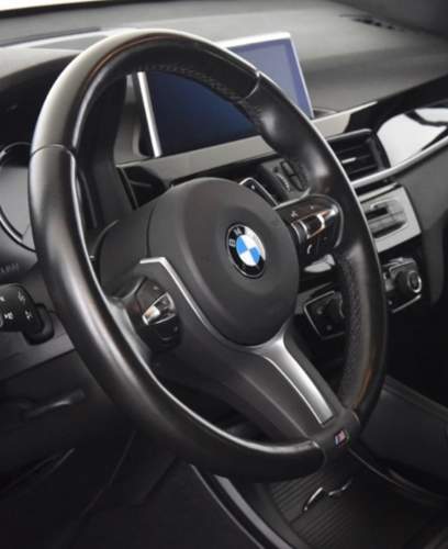

ich hätte eine Frage an die X1 Fahrer (F48).
Wenn ich auf der grade fahre bei ca 70km/h aufwärts, habe ich im Lenkrad ein leichtes Spiel.
Was ich also meine leichte Bewegung im Lenkrad, löst keine Fahrbewegung in die entsprechende Richtung aus.
Was ich nun jedoch habe, aber auch nicht weiß, ob es normal ist, das ich bei diese (ich nenne es mal Lenkspielbewegung), ein leichtes Rucken beim Bewegen merke.
Es ist total schwer zu beschreiben, es ist also so, man dreht am Lenkrad und man fühlt einen minimalen Widerstand, keinen und wieder einen und keinen etc.
wenn ich so drüber nachdenke, ist es auch bei lang gezogenen Kurven, wenn man ganz minimal den Lenkwinkel korrigiert.
Ich hoffe, ich konnte es irgendwie verständlich rüberbringen.
Habt ihr das auch oder eine Idee was es sein könnte?
Viele Grüße!
Ps ( Lenkrad ist das auf dem Bild )
