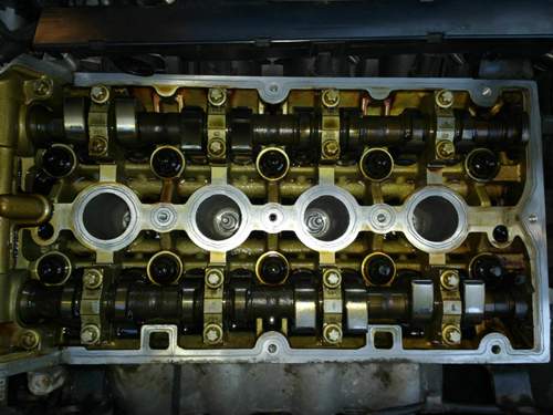

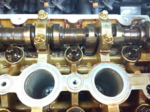

Diese Öle nehme ich schon seit über 30 Jahren seit dem Erscheinen und bin bisher immer damit gut gefahren.
Von einem 10W-40 würde ich dir raten Abstand zu nehmen, denn die Additive sind schlechter als bei den 5W-40 Ölen.
Zudem kann ich dir nur raten alle 15.000 km das Öl zu erneuern, bei Preisen von ca. 25-30 Euro inkl. Filter ist das mehr als günstig.
Hier mal ein paar Bilder von einem Motor mit 5W-40 Öl, bei ca. 90.000 km.
Vor allem ein HIGH SAPS Öl ist für diese Motoren besser geeignet, denn durch den erhöhten Aschegehalt bleiben die Motoren sauberer, siehe meine Bilder.
Nehme schon seit Jahren kein 5W-30 Öl mehr, ausser leider bei den 1.4 Turbomotoren im Mokka und Corsa E wegen LSPI Probleme.
Und das ein 10W-40 Öl dicker ist als ein 5W-40 ist eine Mär, das stimmt nicht und in keinen Zusammenhang.
Öl verhält sich bei Temperatur anders.
A18XER Motor Bild 1
A18XER Motor Bild 2

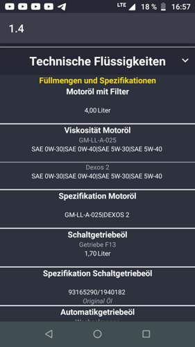

Wieviel Liter passen in ein Corsa D 1.4 S-D 87PS aus BJ 2012?
4 Liter?
Dankeschön
Bitte schön
Screenshot-20200828
@Alfopa schrieb am 28. August 2020 um 16:24:19 Uhr:
Ok, also kein 10w40 und kein teureres 5w30.
Dann also ein 5w40
4 Liter?
Dankeschön
@Alfopa
So isses, machst nichts falsch.
Es gibt viele (kleinere) Werkstätten, da kommt das Öl aus dem Fass.
Dann wird das eingefüllt, was halt da ist.
Eine Werkstatt ohne passendes Öl müsste jedesmal 5 Liter bestellen und dir dann den einen Liter zurück geben.
Zum TO: Opel verweigert dir auch alle 0-W30 ohne passende Spezifikation!
Meiner Meinung nach tust du dem Auto was gutes, wenn Wechsel alle 15 tkm, egal ob 10 w40 oder 5w30.
Einfach die originale Plörre (ca. 25€ / 5 Liter) nach Handbuch und Region reinkippen und nach max. 15 tkm / 1 Jahr wechseln. So einfach kann es sein. :)
