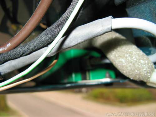

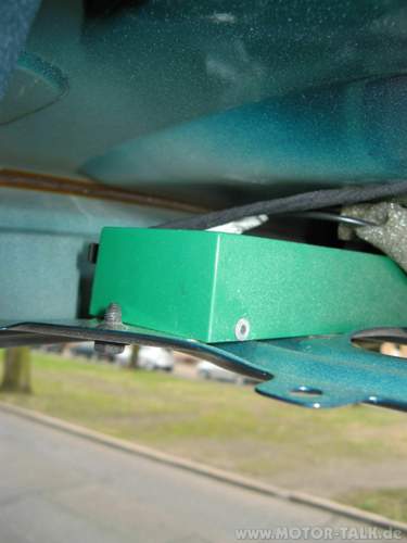

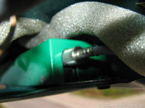

Ein Trenn-Stecker des Heckklappen-Kabelsatzes sitzt links in der Nähe des Rücklichts.
Wichtig in dem Zusammenhang ist, die Bruchstelle zu verlöten und zum Isolieren klebenden Schrumpfschlauch zu verwenden.
Man kann sich (z.B. bei Conrad) auch hochflexible Silikonleitungen besorgen und diese in den sich bewegenden Bereich am Schlauch einlöten um da einen Bruch der Leitungen für immer zu verhindern.

das wichtigste ist aber immer..... wenn kabel komplett aus der klappe rausgezogen werden müssten, das man an einem stecker der ganz unten liegt und am pluskabel der scheibenheizung, vorher ein kabel/band/draht anbringt und dieses dann mit raus zieht.
ist der kabelbaum dan draussen, beide enden des kabels/..... in der klappe verbleiben lassen, damit man den kabelbaum, später mit hilfe dieser beiden kabel... wieder durchziehen kann.
es kann sonst ne ziemliche fummelei geben, nur um alleine das einzellne pluskabel wieder in pose zu bringen.
das gleiche gilt natürlich auch, wenn man den "K-baum" aus dem fahrzeug ziehen will.... nur da langt dann eben ein kabel/.....!
falls aus dem fahrzeug gezogen wird und die klappe fürs bessere arbeiten, ab soll...... dann eben auf der anderen seite, den spritzwasserschlauch, so weit wie möglich aus dem fahrzeug raus ziehen ( ohne ihn zu längen ) gegen reinrutschen sichern und sauber durchschneiden.!
später kann man dann mit einem verbinder ( kann man kaufen oder aus anderen fahrzeugen, im bereich der motorhaube, raus nehmen...... zur not gehts auch wie ich es mache, einfach nen stück metalbremsleitung ( 2cm. ) irgend wo raus trennen ( gleich ein paar stücke mehr, kann man immer mal gebrauchen;) ) und aus den stücken dann einen verbinder machen, in denen man die enden entgradtet.
dann braucht man sich nicht mit der spritzdüse anlegen und bekommt so keinen ärger mit ihr.!:D

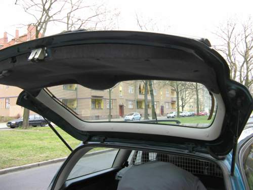

Mir geht´s darum, wo sitzen die Schrauben und/oder Klammern der jeweiligen Verkleidungen, welche Verkleidungen müssen demontiert werden (ich vermute mal, HK- und D-Pfosten-Verkl. links)?
Wie man den Kabelbaum selbst repariert, weiß ich. Lötkolben und Schrumpfschlauch bekam ich mit in die Wiege, davon ist noch was da :D
Liegt in diesem Kabelbaum auch das Antennenkabel mit drin? Der Radio-Empfang ist auch schlecht, aber vorhanden. Möglicherweise bekommt der Verstärker keinen Strom. Ebenso geht die Heizscheibe nicht. Deshalb hab ich den Kabelbaum im Verdacht.
@Andree: Danke, aber so kompliziert wollte ich es gar nicht machen. Ich dachte, ich binde an die alten Drähte neue an und ziehe die dann raus. So hab ich die neuen gleich drin und muß die nur noch anschließen.
Gruß, Erik.

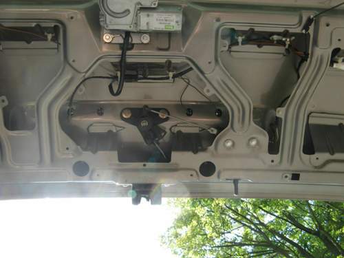

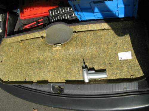

Also, nur die Abdeckung der Klappe abschrauben, an den Rest kommst du durch die vorhandenen Öffnungen.
Bis 8/97 ist der AT-Impedanzwandler/Verstärker hinten in der Klappe und die Antennenleitung ist da auch meist im Eimer wenn die anderen Leitungen gebrochen sind.
