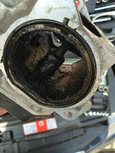

Ich habe nun weitere 2 Vermutungen:
1. AGR Ventil verdreckt bzw. nicht funktionstüchtig
2. Unterdruckdose am Turbolader hält den Unterdruck nicht konstant
Könnt ihr das eine oder andere ausschließen bzw. habt andere Ideen.
Zum DPF bzw. dem Beladungswert bin ich nocht nicht gekommen da ich kein VCDS habe.
Eventuell bilde ich es mir ein, aber irgendwie habe ich das Gefühl, das je wärmer der Motor wird, umso schlechter zieht er, kann das sein???
