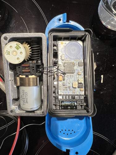

Ich habe heute mal den Steller ausgebaut und geöffnet.
Möglicherweise war es das Problem

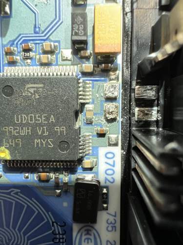

Die beiden bekannten Kontakte ließen sich, im Gegensatz zu den anderen, auffällig leicht biegen
Vielleicht ist dann einfach nicht genug Druck auf den Kontakten für einen vernünftigen Stromfluss
Mal eben nachlegen ist nicht so - das ist Edelstahl und saubeschissen bis unmöglich zu löten
Dank Messgerät findet sich direkt daneben zumindest auf der Platine je ein Lötpunkt. Daran sind die Kabel befestigt.
Diese habe ich auch direkt an den Motor gelötet und den alten Stecker einfach abgekniffen.
Basta.
Die Probefahrt war zumindest vielversprechend
Abzuwarten ist ob’s dabei bleibt
Stellmotor
Da drücke ich mal den Daumen

Themenstarteram 21. Juni 2023 um 20:43
Das liegt daran, dass die Anschlüsse aus Edelstahl sind. Das ist etwas als wenn du Teflon kleben willst. Deshalb bin ich hingegangen und habe nach Lötstellen gesucht . Diese sind direkt neben den Kontakten
Das funktioniert aber ich habe heute trotzdem einen neuen Motor bestellt - Vadder traut der Löterei nicht wirklich
Ich habe auch so eine OP gemacht. Das Löten geht echt scheiße, aber es geht. Die Kontaktflächen beidseitig mit einem Dremel + kleiner Diamantkopf sauber fräsen und sofort anfangen zu löten. Dazu benötigt ihr einen feinen Lötkolben der 450 Grad schafft! Ein normaler kann das nicht, eine Lötstation schon. Die Lötflächen müssen echt sehr warm werden um Lötzinn anzunehmen. Dann das Teil gründlich reinigen. Die Lötkugelbatzenreparaturen, wie man sie auf Youtube findet, sind stümperhaft und vibrieren wieder weg.
Themenstarteram 23. Juni 2023 um 6:20
Ja das ist obendrein auch der Preis der Bleifreilöterei... da brauchts Temp.
Edelstahl löten ist generell k...ke
Wie auf den Fotos erkennbar hats glücklicherweise direkt neben den Bondflächen passende Lötpunkte. Da geht das einwandfrei. Die Kontakte am Motor lassen sich wiederum einwandfrei löten.
Wenn man es so macht wie ich muss man die Steckverbindung abkneifen. Das geht fix. Mit Seitenschneider anknipsen, fünfmal rechts und Links biegen und weg ist das Ding
