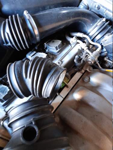

Schau dir die Schläuche hinter der Ansaugbrücke alle ganz genau an. die dürften inzwischen alle eher wie Kaugummi sein...
Bei meinem AHC war damals einer dieser Schläuche vollkommen im Eimer, mit ähnlichem Resultat wie bei deinem. Man sieht es den Schläuchen leider nicht an, die muss man gründlich prüfen.
Ja die bösen Buben gibt’s auch noch, oft auf der abgewandten / unteren Seite def. Selbst beim Abtasten manchmal nicht zu bemerken…
Ausbauen und wie WeissNicht sagt…sehr genau in Augenschein nehmen.

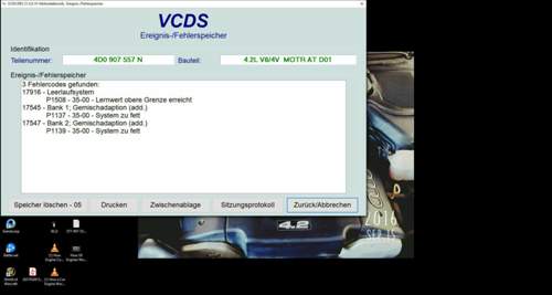

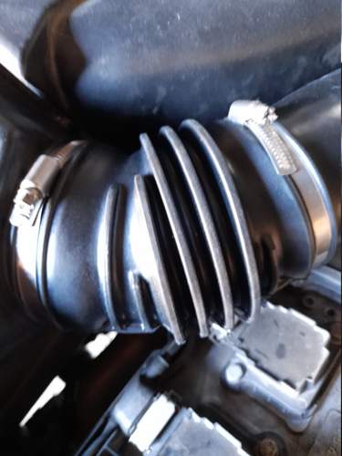

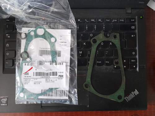

Hallo Leute, mein Dicker stand seit Monaten in der Garage, hatte keine Gelegenheit gehabt, mich mit ihm zu beschäftigen. Ich habe eure Vorschläge gelesen und habe mit Falschluft test an sache rangegangen, es waren drei stellen Undicht, die Ansaugschläuche (077129627A, 077129627E) waren porös und die Drosselklappendichtung (077133073E) war alle. Habe die vom Audi Tradition bestellt und ersetzt, das Resultat war teilweise befriedigend der Leerlauf wurde besser, aber es gibt immer noch leichtes ruckeln und Drehzahlschwankung, noch dazu bekomme ich die Fehlermeldung: 17916 - Leerlaufsystem P1508 - 35-10 - Lernwert obere Grenze erreicht - Sporadisch. Ich habe Verdacht auf Ansaugbrückendichtung. Sollte ich die Ansaugbrücke ausbauen und die unteren Dichtungen kontrollieren, die dazwischen liegen?  Was sagt ihr dazu, könnten die solche Probleme verursachen?

Schläuche hinter der Ansaugbrücke angeschaut? Da befindet sich ein ganzes Paket an Schläuchen, die nach alle den Jahren sicherlich nicht mehr ganz OK sind.

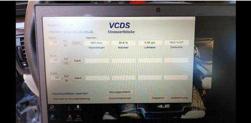

Seit wann tritt der Fehler auf?
Hab grade die Istwerte gesehen. Stimmt das so mit 560 u/min Leerlauf? Die Einspritzzeit scheint ok für 800 u/min.
Zu wenig Luft, stimmt der Drosselklappenwinkel? Ist das eine elektronische Drosselklappe oder Seilzug?
