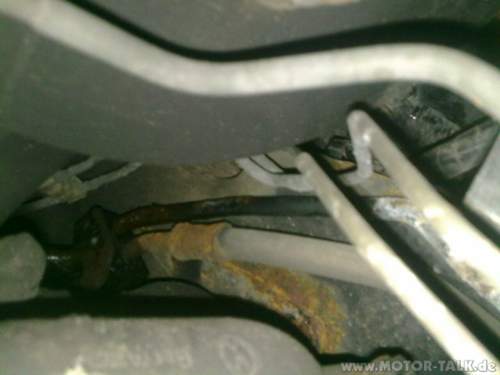

ich hole das Thema mal wieder hoch, da meine Servolenkung auch undicht ist.
Die Leitung von der Servopumpe zur Lenkung ist kaputt. Hier das letzte Leitungsstück, kurz bevor es in die Lenkung geht. Kann mir da jemand die Teilenummern und Preise von VW nennen? Eine Explosionsgrafik wäre auch super/sinnvoll, dann kann ich ggf. nochmal schauen welches Teil es tatsächlich ist. (Fahrzeug ist ein 1.4er, 60 PS, AEX mit BJ 1997)
Tipps für den Austausch wären auch super, da man an die Stelle echt bescheiden rankommt. (Ist quasi direkt unter der Bremseinheit)
Danke.
wird der Schlauch/die Leitung auch als Dehnschlauch bezeichnet?
Muss ich da die komplette Leitung nehmen oder gibt es da auch einzelne Abschnitte zu kaufen.
Hat niemand die Teilenummer bzw. eine Grafik?

die dinger sind einfache niederdruck hydraulikschläuche. auch die verschraubungen sind normteile. sowas macht dir jeder hydroshop nach wunsch zum schmalen taler. wer da vw kauft is selber schuld.
Teilenummer und Preis hat Arnimon mir ja freundlicherweise genannt. Danke dafür.
Das der Schlauch so teuer ist bei VW hätte ich nicht gedacht.
Werde mal ins Branchenbuch gucken. Glaube es wird zwar günstiger, aber aufwendiger. Der Hydraulikmeister braucht ja eine Art Vorlage des Schlauchs um diesen nachzubauen. Das würde meine Zeit dann quasi auffressen ;-)
Es sei denn der gute Mann verlangt dann < 50€ für so ein Teil. Ansonsten mal das Internet nach Teile durchsuchen. FEBI scheint auch ein entsprechendes Ersatzteil anzubieten.
Rosten die Leitungen eigentlich von aussen nach innen oder kann auch von innen nach aussen? (aufgrund der hygroskopischen Wirkung des Hydrauliköls)

Der nette Mensch von HansaFlex hat mir gesagt, sie dürfen solche Teile nicht verkaufen da es ein sicherheitsrelevantes Teil ist. (Ist das wirklich so??? Erlischt dadurch die Betriebserlaubnis bzw. gibts dann keinen Tüv mehr?)
Zudem könnten sie keine Garantie geben, da sie nicht wissen ob bei solchen Teilen eine Drossel oder ähnliches verbaut ist.
Bleibt mir wohl nur der Gang zu VW oder zum Schrottplatz um die Ecke (zeitlicher Aufwand, da vermutlich selbst gesucht und ausgebaut werden muss - und das Risiko einer defekten Leitung).
EDIT: Sehe gerade, den Schlauch gibt es auch von FEBI im Austausch: http://www.teilesuche24.de/.../hydraulikschlauch-lenkung-26726
Dann werde ich wohl den nehmen.
Der Preis ist schon mal gut.
