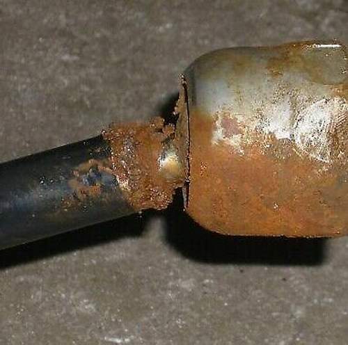

So Lenkgetriebe ist auf meine Kosten gewechselt worden und ich wollte euch die Fotos des ausgebauten 3,5 Jahre alten Lenkgetriebes nicht vorenthalten.
Die Jungs aus der Werkstatt meinten die Manschetten waren komplett in Ordnung und sie können sich diesen Zustand nicht erklären...
Wie geschrieben 3,5 Jahre alt und nicht 30,5

Was ist denn an dem Lenkgetriebe defekt ?
Für mich ist auf dem Bildern nur etwas Rost zu sehen ...sorry Laie (wie auch andere hier)
:D:D:D
Etwas ? ... Ich habe auch nur etwas Bauch....:D ....und meine Frau ist nur etwas schwanger....
Schau dir das Bild noch mal an. Im Lenkgetriebe sitzen auch Kugellager. So wie das Lenkgetriebe aussieht, ist das lebensgefährlich damit zu fahren.
Allerdings erschließt sich mir aber auch immer noch nicht wie das so aussehen kann.
Vermutung, es hat schon vorm Einbau in einer Pfütze gelegen.:eek:

Das sieht bestimmt genauso aus, nur ohne Rost...:D
...die Frage sollte eher dahin gehen, warum dieses Lenkgetriebe derartig verrostet ist und ob noch mehr Korrosionsschäden am Fahrzeug zu finden sind;).

Öhm, ich kenne zwar das Lenkgetriebe vom Caddy nicht, aber ich nehme mal an, das es da keine großen Unterschiede zu anderen Lenkgetrieben geben sollte:
Um die Stellen auf dem Foto auf denen deutlich Rost zu erkennen ist, sind eigentlich Gummimanschetten damit da kein Wasser/Dreck eindringt. Und in den Gummimanschetten ist Fett drin. Damit KANN das EIGENTLICH gar nicht rosten WENN die Manschetten heile sind ;)
Ist das Lenkgetriebegehäuse aus Aluminium? Gibt es eigenlitch bei den elektrischen Lenkgetrieben noch zusätzliche Dichtungen? Oder könnte z.B. Wasser über den Motor eingetreten sein? Mich wundert das es beidseitig zu übel aussieht.
