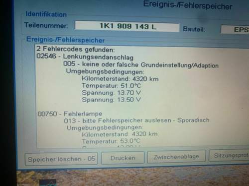

Ich denke, die Werte sind schlichtweg verloren gegangen durch den Tausch der STG´s und müssen somit neu geschrieben werden. Anders kann ich es mir nicht erklären.
Es ist ja nicht nur die Batterie abgeklemmt worden, sondern das Steuergerät selbst wurde auch getauscht.

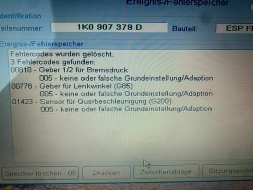

Ich habe bei beiden das Problem (Block nicht gefunden) MFL Tasten funktionieren allerdings.
Und fahren ist, da Servo und co nicht laufen, ein Kraftakt.
