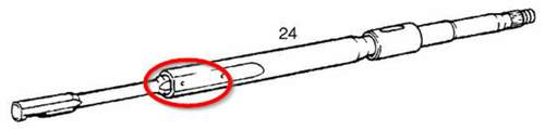

Mein letzter Stand zur Lenksäule ist so Ende der 80er, zwei Stangen ineinander gesteckt, Plastiknieten fixieren das ganze. Siehe Bild, Lenksäule vom Ascona C.
Das fühlt sich so an, als würden die beiden Rohre nicht mehr stramm sitzen und beim lenken leichtes Spiel haben.

@StephanGLA schrieb am 10. März 2020 um 13:14:07 Uhr:
Macht sich das Kreuzgelenk auch durch ein knacken beim lenken bemerkbar?
Wenn ich leicht hin und her lenke spüre ich ein leichtes knacken in der Lenksäule.
Sorry, kanns nicht besser beschreiben.
Ja macht sich auch durch knacken beim lenken bemerkbar...

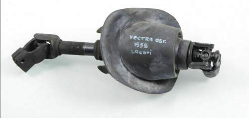

Hi Olli,
danke dir. Das ganze Teil (Bild) muss getauscht werden? Die Gelenke sehen fest verpresst aus.
Weißt du zufällig, was das neu kostet?
Ohne Hebebühne machbar, oder eher schlecht?

Hi Olli,
Aus- Einbau je ca. 10-15 min.
@StephanGLA...
bekommst du so hin den Wechsel. Denk so um die 150-200 Euro das ganze Teil, man kann auch die Gelenke auspressen und einzeln wechseln aber die Arbeit würd ich mir nicht antun...
und wie WHammi schon schreibt ca. ne halbe bis dreiviertel Stunde und wenn man richtig bummelt bei der Arbeit auch ne Stunde... :)
