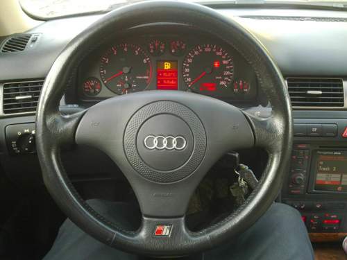

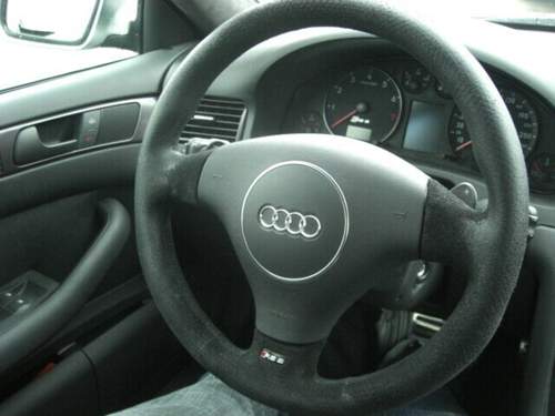

ich hab für meinen VFL A6 einen 3 Speichenlenkrad vom FL A6 gehollt, aber ich weiß nicht genau ob man beim Audi so einen Lenkradabzieher braucht?
Und reicht es wenn man die Batterie für 30-45 min abzieht?
Ich weiß man sollte nicht am Airbag rum spielen, aber mir wird ein Mechaniker zur Seite stehen.
Wäre dankbar wenn Ihr mir helfen könntet.
Gruß Fatih

Du benötigst: 25 oder 30 Torx und ein 12er Mehrzahn-Stecknuss (siehe Bild), glaube ich. Mehr nicht.
Die Batterie kannst/ musst du gedenkenlos abklemmen.
Mist, das mit dem Bild funktioniert irgendwie von Smartphone nicht. Google doch einfach mal nach "Mehrzahnschlüssel". Dann weißt du, was es ist :)
Danke erstmal für die schnelle Antwort.
Wusste schon was das ist aber mein Mechaniker meinte halt das man auch so einen Lenkrad abzieher braucht.
Wenn ich die Batterie abklemme kann der Airbag nicht losgehen oder?
Airbag: negativ
Abzieher: negativ
Die Halterung ist rund und konusförmig, so, dass das Lenkrad von der Mittelschraube drauf festgezogen wird. Einfach mit einem kräftigen Ziehen kriegt man es ohne Weiteres runter.

zu deinem Problem!
1.- verboten aber da weisste ja bescheid
2.- das FL Lenkrad passt nur mechanisch im VFL A6 der Airbag und sonstige elektr. macht da net mit weil Canbus im FL
das Lenkrad fliegt dir daher warscheinlich gleich um die Ohren.
Habe selber ne weile nach nem passenden gesucht, hab mein Lenkrad auch bei Ebay geholt als VFL 3 Speichen nach abgleich mit dem Freundlichen weil nich einfach jedes passt usw. und hab das dann bei uns in der Firma vom Kollegen einbauen lassen.
Alles andere laß mal schön sein wenn dir dein Leben lieb ist.

Also dann heißt es Lenkrad verkaufen und einen VFL Lenkrad finden?
Mal andere doofe Frage, kann ich den nicht einfach canbus bei mir nachrüsten oder das Steuergerät vom FL einbauen? So einfach wollte ich das Lenkrad nicht hergeben :)
Es muss ne Lösung geben :)
