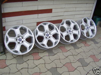

Hallo zusammen!
Hab seit letztem Winter das Problem, dass mir das Lenkrad ab einer Geschwindigkeit von 100km/h flattert bei meinem Focus CC. Hatte die Winterräder nachwuchten lassen, was sich jedoch nicht verbesserte . Dann dachte ich mir, wenn du auf die Sommerräder wechselst, dann weisste definitiv ob es an den Rädern lag. Bei den Sommerrädern, die ich heute drauf bekommen hab, ist es nun aber genauso wie bei den Winterrädern...
Jetzt die Frage, was kann es sein ? Habe letztes Jahr erst eine komplette Achsvermessung machen lassen, wobei minimale Abweichungen festzustellen waren, die auch sofort korrigiert worden sind.
Winterräder sind Michelin Alpin 205/55 R16 auf Ronal Alu-Felge
Sommerräder sind Michelin Pilot Sport 3 225/40 R18 auf Ford-Felge
Vielen Dank im voraus.

Wird das Flattern beim Bremsen schlimmer? Wieviel hat dein Auto gelaufen?
Ich tippe auf verzogene Bremsscheiben.
Mei Auto hat nun 66.000 gelaufen. Bremsbeläge wurden vorne bei 60`Inspektion gewechselt.
Wie kommst du auf die Bremsscheibe? Bin Laie was Auto-Technik angeht. Kann man das korrigieren lassen oder ist das ein größerer Aufwand mit komplett neuer Bremsscheibe einbauen?
Also ob das beim Bremsen schlimmer wird habe ich so noch nie drauf geachtet...
Wenn die Bremsscheiben verzogen und damit "wellig" sind, ist das wie eine Unwucht in der Felge. Die Vibrationen übertragen sich dann auf das Lenkrad. Beim Bremsen müsste das Lenkrad weiterhin flattern.
Instandsetzen ist dann nicht - meines Wissens nach müssen dann auch die Beläge wieder neu - aber da lasse ich mich auch gerne eines Besseren belehren.
BTW: Es ist auch die dümmste Idee auf Erden, das Auto direkt nach einer längeren Fahrt in die Waschstrasse zu fahren bzw. von Hand zu waschen. Wenn heisse Bremsscheiben mit Wasser schnell runtergekühlt werden, ist die Gefahr sehr gross, dass sie sich verziehen.

Prinzipiell ist zu sagen das ein Lenkradflattern ab 80 Kmh durch ein drehendes Bauteil verursacht wird. In betracht kommen Reifen, Felge, Bremsscheibe, Radnabe, Antriebswelle. Vielleicht ist bei dem Bremsenwechsel Schmutz oder Rost zwischen neuer Bremsscheibe und alter Radnabe gewesen was den Planlauf der neuen Bremsscheibe beeinflußt. Das Überträgt sichauf den Felgen, bei großen Durchmessern führen kleinste abweichungen zu hohen unwuchten. Es ist nur eine vermutung, aber eine Werkstatt kann dir da besser helfen. Und die haben keine Zeit oder keine Lust weil jetzt alle Somerräder haben wollen.

Die Bremsscheiben wurden bereits auf Seitenschlag geprüft und dieser liegt wohl noch im Toleranzbereich für Neuteile. Dennoch zittert das losgelassene Lenkrad beim Bremsen mit einer Amplitude von etwa einer Daumenbreite !
Mögliche Ursache : Beim Focus neigen die Bremsscheiben so sehr zum rosten wie ich es noch NIE bei einem anderen Fahrzeug erlebt habe. Vom Beginn der Streusalz-Periode bis in den April/Mai hinein kann man noch die Rostspuren des Winters auf den Reibflächen der Scheibe erkennen.
Wahrscheinlich ist durch tiefgehenden Rost der Reibwert auf der Scheibe ungleichmäßig verteilt .....?
Denn letztes Jahr verschwand das Lenkradflattern im Frühsommer ganz von selbst...bis zum ersten Salz wieder !
Meine Reifen (sowohl Sommer als auch Winter-Satz) wurden schon unzählige Male von verschiedenen Werkstätten gewuchtet, und jedesmal waren teils heftige Unwuchten von bis zu 35g festzustellen. Dabei hatte die Maschine der vorangegangenen Werkstatt in meinem Beisein 0g angezeigt !
Jetzt habe ich einen Termin bei einer Werkstatt die eine Hunter GPS 9700 besitzt, ein spezielles Vibrationskontrollsystem. Hoffe danach ist RUHE. Denn mit einem ebensolchen Gerät werden auch die Räder der Neuwagen gewuchtet bevor sie ans Auto kommen. Die ersten Sommerreifen liefen auf dem Auto ja auch sahnemäßig rund.

Ich hab übrigens mal bei meinem Ford-Händler angerufen und die meinten per Ferndiagnose bei den Symptomen trotzdem, dass es nur eine Unwucht am Rad sein kann und sonst nichts... Bremsscheibe verzogen könnte er ausschließen....Hmmm
Ich bin mit meinem Latein am Ende. Mein Reifenhändler meinte ich könnte wieder zum Nachwuchten kommen, doch wie kan das sein, dass man da mehrmals wuchten muss oder ähnliches bis man ein Ergebnis ohne Flattern bekommt?
Der telefonische Kostenvoranschlag der Werkstatt mit dem Hunter Gerät beläuft sich auf 120 bis 150 Euro, für einen kompletten Radsatz. Die Spanne erklärt sich dadurch, daß man jetzt noch nicht sagen kann ob oder wie viele Reifen auf der Felge gedreht werden müssen.
Ich lasse aber erstmal nur die vorderen Räder "behandeln"

Reifen falsch gelagert und der ist unrund. Eine Wuchtmaschine kann diesen Fehler nicht erkennen, und wenn der Monteur schon 37 Reifen gewuchtet hat will der nur noch nach Hause gehen und es ist ihm scheiß egal ob das ding eiert oder nicht.
Ordentlich gewuchtet...... Man muß die Wuchtmaschinen abundzu kalibrieren, wenn das ding 15 Jahre lang arbeitet......
und Ja ich zweifle die Geräte an!! Denn bei einem ist das OK bei einem nicht..... Letztendlich ist mir egal was die Geräte anzeigen oder nicht hauptsache das Auto ist OK.

Soooo....war gestern beim Huntern...
Hab lediglich die Vorderräder prüfen und huntern lassen. Kostenpunkt : 57 Euro !
Weniger als zunächst befürchtet, allerdings hat sich die Ausgabe nicht wirklich gelohnt
Zwar fühlt sich das Flattern jetzt anders an und tritt auch anders auf,
aber alles eher unangenehmer als zuvor !
Bin am Abend nochmal eine Strecke Autobahn gefahren. Mir fiel auf, daß bei konstant 120km/h einmal Ruhe herrscht, und dann ist es plötzlich da - ohne am Tempo was geändert zu haben.
Wenns dann mal angefangen hat kann man auch auskuppeln und das Fahrzeug auf bis zu 80 runterkommen lassen. Es schüttelt munter weiter .
Beschleunigt man dann wieder, so ist bis 100 alles ruhig, bei 120 auch noch - und dann auf einmal wieder !
Als müsste sich da erst etwas aufschaukeln, was dann tatsächlich "flattert" !
Ich frage mich ob vielleicht doch die Bremsen da schuld sein können. Manchmal flattert beim Bremsen das Lenkrad nämlich ebenfalls, aber bei deutlich unter 100km/h.
Dieses Flattern hat dieselbe Frequenz und dasselbe Feeling wie das andere, nur mit größerer Amplitude.
Aber kann es denn da wirklich einen Zusammenhang geben ??
