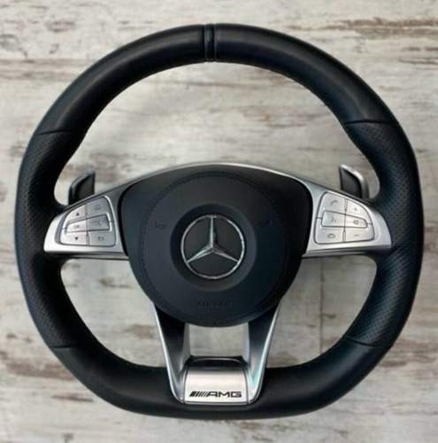

wir sind neuer Besitzer eines ziemlich runter gekommenen G63 Bj. 2015, der wieder etwas aufgearbeitet werden soll.
Zum einen wird ein neues Lenkrad benötigt. Verbaut ist ein in meinen Augen unschönes Lenkrad mit 4 Speichen, was nicht abgeflacht ist. Dieses soll gegen ein abgeflachtes getauscht werden und wenn möglich gegen ein "neueres?" mit 3 Speichen.
Kann mir jemand sagen welche Lenkräder da kompatibel sind, eventuell auch welche die nicht vom G sind? Ich glaube das aktuell verbaute besitzt eine Lenkradheizung, auf die können wir aber verzichten.

Beim ersetzen mit etwas anderem muss geprüft werden, ob die Schalteranordnung li und re identisch ist.
Sieht ähnlich aus, reicht nicht. Ich meine 2012-2017 G500/350 sind ok, das AMG Lenkrad dazu auch. Ob das vom 463a passt, kann ich nicht sagen.

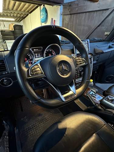

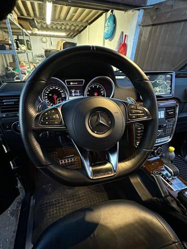

Das Lenkrad vom dritten Foto ist verbaut und ich finde es einfach nicht schön. In der abgeflachten Version ist es schon besser aber wenn ich schon ein neues kaufe, war meine Überlegung gleich ein ganz anderes zu nehmen, wie auf den Fotos zu sehen.
Wenn man bei den Leuten schaut die solche Lenkräder verkaufen, dann passen die laut Beschreibung ja angeblich so gut wie in jeden Mercedes. Ich wüsste halt gerne, ob jemand mit Sicherheit sagen kann, eines der Lenkräder auf den Fotos in unserem Modell passt und zumindest die Standard Funktionen der Tasten funktionieren würde.

Bei deinem 1. Foto meint man, das passt, aber die Schalteranordnung ist anders. Siehe Bild 1 bei mir, das ist das richtige.

Du musst zuerst mal ein Lenkrad suchen welches in einem Ähnlichen Bordnetzsystem verbaut wurde.
In deinem Fall müsste das noch NTG 4.5 sein, da gibt es zum Beispiel die M-Klasse (W166).
Auch das vom E63 (W212) entspringt der gleichen Generation.
100%ig kannst du das aber erst nach dem Einbau feststellen ob’s funktioniert.
Die neuen Lenkräder für NTG 5 (beim G ab 2016) haben schon ein anderes Steuergerät verbaut.
Das von deinem 2. Foto is ein NTG5.5 Lenkrad vom 463a, das geht überhaupt nicht bei deinem.

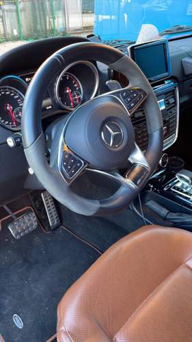

Ich kann nun bestätigen, dass man das AMG Performance Lenkrad, welches bis Modell 2017 in so ziemlich jedem Mercedes verbaut ist, ohne Probleme verwenden kann. In meinem Fall, Auto ohne Spurhalteassistent aber mit Lenkradheizung, funktioniert ein Lenkrad mit Spurhalteassistent aber ohne Lenkradheizung ohne Fehlermeldung.
@tiffy68 Hättest Du vielleicht ein Foto von dem erfolgreich verbauten Lenkrad ?
Themenstarteram 27. Januar 2024 um 16:40
Diese hätte ich auf dem Handy...
@tiffy68 Danke für die schnelle Antwort. Das sieht richtig stimmig aus! Hat es Plug and Play funktioniert oder musstest du die Kontaktplatte/Steuergerät tauschen?
Themenstarteram 27. Januar 2024 um 17:19
Finde es auch deutlich besser als das originale. War tatsächlich Plug and Play und es funktioniert auch alles. Außer die Lenkradheizung natürlich, da dieses Lenkrad keine besitzt.
