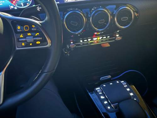

Ich habe heute den Abstandstempomat Distronic Plus beim Mercedes meiner Frau nachgerüstet und das hat alles super geklappt.
Einziges Problem ist, dass die neuen Tasten am Lenkrad nun rot/orangene Hintergrundbeleuchtung haben. Der Rest bzw. die alten Tasten sind/waren weiß beleuchtet. Das sieht nun etwas komisch aus wenn die hälfte rot die andere weiß ist.
Daher die Frage: weiß jemand eine Teilenummer von den weiß-beleuchteten?
Diese Teilenr. habe ich jetzt verbaut: A0999052604
Ich wusste ja gar nicht dass es da verschiedene Farben gibt…

Wenn ich die dinger jetzt also ausbaue, und andere anstecke, sollte dann alles ohne weiteres gehen? Ich hab selbst kein codiergerät oÄ, bin 2h (in eine Richtung) dafür gefahren zu nem Bekannten.
Na, wenns codiert ist müssten die meines Erachtens nur noch getauscht werden der schöneren Optik halber.

Oh und anbei ein Bild von den neuen mit der orangenen Beleuchtung.
Musst andere kaufen, das gleiche Problem hatte ich auch, ich hab dann andere auf ebay gekauft, musst halt den verkäufer fragen, welche farbe die haben oder bei einem kaufen, bei dem man zurückgeben kann

Hab nun welche von Mercedes bestellt.
Die orangenen hatten die SN: A0999052604
Die weißen von Mercedes haben die SN: A0999050909
Falls es wer braucht.
