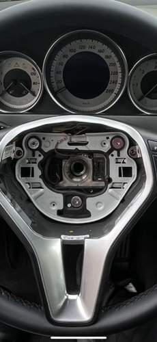

Mein Lenkrad steht recht schief, und zieht auf die rechte seite!
An den Reifen und Luftdruck liegt es nicht.
Das Lenkrad wurde mal vor kurzem demontiert, weiss nicht ob das einen zusammenhang hat!
Was kann es noch sein!?

Wahrscheinlich wurde es,um einen Zahn versetzt, wieder aufgebaut. Dort reklamieren wo es abgebaut wurde.
Und wnen das Auto nach einer Seite zieht, zuerst oder zugleich die Einstellung des Fahrwerks prüfen lassen
Steht nur das Lenkrad nach rechts oder zieht das Fahrzeug beim Fahren?

Bei meinem C200 wurde vor 3 Wochen das Lenkradschloß gewechselt. Das Lenkrad wurde nicht richtig montiert und stand auch schief. Bekam beim Fahren folgende Meldungen, "Tempomat und LIM ohne Funktion", sowie "ESP ohne Funktion". Nachdem das Lenkrad wieder in die richtigen Stellung versetzt wurde, kamen auch keine Fehlermeldungen mehr. Ich denke, dass die Stellung des Lenkrades überwacht wird und du ein Problem mit dem Fahrwerk hast.
Siehe Bild
Beides.. Das Lenkrad ist um 10-20% Schräg inkl wenn ich los lasse zieht es nach rechts.
Querlenker? Radlager defekt!?
Geräusche macht es keine bis jetzt.
Also scheint es so zu sein, dass etwas am Lenktrapez nicht stimmt. Durch das nach rechts ziehen wird das Lenkrad mitgenommen. Da hilft nur eine optische Vermessung wenn vorher geprüft wurde, dass die Reifen, der Luftdruck oder Bremsen und Radlager nicht die Ursache sind.
Lass die Spur einstellen. Höchstwahrscheinlich ist dann alles wieder i.O
Mach das aber recht zeitnah den die Reifen fahren dich sonst einseitig ab .
