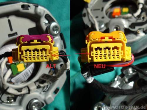

Lenkrad und Airbag vom TT 8J kompatibel zum A6 VFL ?
Kompatibilität gefragt, nicht nur ob´s rein passt bitte.
Haben sie nicht, ich sage das nicht ohne Grund.
Der beim TT verbaute Airbag wird wird auch tatsächlich nur beim TT und A3 Modellen verwendet!
Davon abgesehen das der TT und A3 einen kleineren Luftsack hat als die restlichen Modlle von Audi gibt es keine Garantie das er tatsächlich im A6 funktioniert. Erstens hat der TT eine andere Pinbelegung so das es schon mal überhaupt nicht gehen kann, und zweitens, selbst wenn man das ändert wurde das nie getestet!
Ich kann nur jedem raten der bei einer Kaltverformung seines Fahrzeuges heil aus diesem wieder heraus kommen möchte, benutzt Bauart zugelassene Airbags wie zB vom RS6!
Und glaubt nicht immer was bei ebay steht, da wird soviel dummes Zeug verbreitet das es schon nicht mehr schön ist. 😠

bei mir hats super funktioniert! 5 min arbeit! war 1 woche später tüv machen der hats ohne probleme in die papiere eingetragen!
und außerdem was ist an dem rs6 airbag anders als am tts? der luftsack ist gleich! pinbelägung im leben nicht anders!

Die Pinbelegung ist sehr wohl anders, ich habe mich vor über einem Jahr auch schon mit dem Thema auseinandergesezt.
Frag dich doch mal selber, wenn das der gleiche Airbag ist warum der dann wohl nur beim TT und A3 eingebaut wird und der RS6 ne andere Teilenummer hat?
Viel Spass dann noch wenn du das Ding brauchst und er nicht aufgeht!

Genau das wird passieren da der TT eine völlig andere Pinbelegung hat was er ja nicht wahr haben will.

ich bin anderer meinung! und dabei bleib ich auch! selbst wenn die pinbelegung anders ist wird er zünden oder wenn nicht auch egal! ich habs schwarz auf weiß in den papieren!
hät ich dem tüv-prüfer nicht gesagt das das ding vom tts ist würd er nichts merken!
selbst wenn er das per diagnose kontrolliert hätte würd im nichts auffallen!
im tt oder der vom s3 ist genauso sicher wie der vom rs6, wenn er zündet!!!!!
