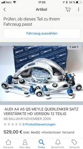

War gerade beim Audi.. 602€ für beide ohne schrauben.
Find ich ein bisschen heftig
Ich hab knapp 480€ inkl. Schrauben bei meinem Audi Händler vor genau einem Jahr bezahlt. Eventuell mal zu einem anderen gehen.
Themenstarteram 9. November 2017 um 0:08
Habe einige sagen wir so Nachbauten gefunden mit 75mm lager die 100€ kosten, bin am überlegen die einzubauen..
Du kannst es probieren, so viel ich weiß haben die zwar kein Hydrolager drin, aber eventuell hilft bei dir auch nur das größere lager

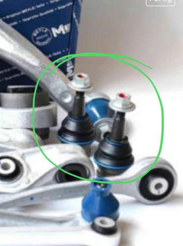

Hatte das gleiche nach dem tausch der querlenker alles wieder okay zu empfehlen sind welche von der Firma Mayle sind verstärkt und gut . Preis in etwa 600€ für beide Seiten inklusive Schrauben bei eBay. Vorsicht bei der Bestellung unbedingt Bj beachten den ab 2011 gab es andere Schrauben 12 und 14 Durchmesser
