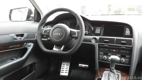

Hallo liebe Experten,
leider habe ich meinen Freundlichen Heute mit der Frage ob das Lenkrad vom RS6 in einen 3.0TDI nachgerüstet werden kann überfordert.
Daher bleibt meine Hoffnung das hier einer etwas mehr darüber sagen kann und auch mit was für einem Preis man rechnen muss?!?!

Es geht auf jeden Fall, nur zu den Kosten kann ich nix sagen, denn der Airbag und alles muss ja getauscht werden...

RS6-Lenkrad verfügbar
Airbag verfügbar
Einbau wird vom :) abgelehnt da keine Freigabe von Audi vorliegt und der :) keine Garantie übernimmt.

Wofür benötigst du denn da eine Freigabe? der Canbus ist doch derselbe wie im S... ich wollte das auch machen lassen bin aber noch immer auf der Hetze nach der Teilenummer da unser GI den Ersatzteilkatalog noch nicht fertiggestellt hat :mad:

Ich benötige die Freigabe nicht, aber der :) baut es deshalb nicht ein, weils dafür keine Freigabe gibt.
RS6-Lenkrad: 4F0419091CB TNA
Airbag ab 04/08 4F0880201BF 6PS

Muss das Thema nochmal aufwärmen. Hat jemand das RS6 Lenkrad jetzt nachgerüstet?
Momentan ist das normale 3 Speichen Sportlenkrad mit Multifunktion verbaut.
Theoretisch müsste sich doch der Umbau einfach gestalten da die Kabel schon alle anliegen und die Schaltwippen könnte man doch über Vag-Com freischalten sehe ich das richtig?
Man müsste natürlich den passenden Airbag umrüsten für das RS6 Lenkrad oder?

am 22. Februar 2010 um 6:25
Wenn du bereits ein MuFu-Lenkrad hast, dann muss nichts geändert werden. Ich meine, bis auf das Lenkrad natürlich.
Die Schaltwippen müssen nur per VCDS oder vom :) codiert im Lenkrad-Stg. codiert werden.
