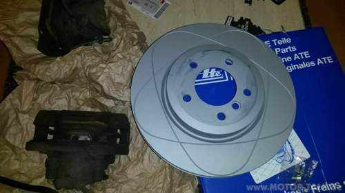

Ich habe beim Bremsen ein deutliches Schlackern im Lenkrad.
Die Scheiben und Beläge sind ca 6000km alt.
Nun kann das ja auch an einem oder mehreren ausgeschlagenen Lagern an der Vorderachse liegen. In meinem Fall waren es nun binnen kürzester Zeit beide inneren Querlenkerlager. Die sind nun neu, ebenso die Radführungsgelenke.
Das Schlackern beim Bremsen ist natürlich geblieben. Da wird die Bremsscheibe wohl einen Schlag haben.
Belastet dieser Zustand nun eigentlich meine neuen Gelenke stark? Oder kann man die Bremsscheiben jetzt noch fahren undmit dem Lenkradflattern leben?
An meinem 316i sind nun neue Scheiben + Beläge + Radlager. Manchmal habe ich den Eindruck, daß ich zuviel in die alten Karren investiere :cool:
Scheiben TRW, Beläge ATE, Radlager SKF
Läuft rund, wie es sein muß. Ob es so bleibt, andere Frage. Nebenbei ist auch ein neuer Aufkleber am Nummernschild. 02/16 mit nur einem Mangel: Auspuffhalter durchgerostet.
