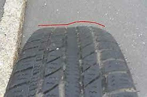

Moin,
beim Elch meiner Frau (855 10V Bj. 95) wackelt das Lenkrad plötzlich über den gesamten Geschwindigkeitsbereich und der Elch zieht stark nach rechts.
Habe mich gestern drunter gelegt und mal nachgesehen, die Antriebswellenmanschette auf der rechten Seite ist quasi geplatzt. Neue ist schon bestellt aber kann dass der Grund sein?
Das Lenkrad schlackert auch richtig, es ist kein Vibrieren sondern ein richtiges links rechts hin und her schlackern. Der Fehler ist von jetzt auf gleich aufgetreten und hat sich nicht langsam angekündigt.
In letzter Zeit wurde außer Flüssigkeitswechsel (Bremsflüssigkeit, Getriebe- und Motoröl) nichts gemacht oder verändert am Elch.

Reifenkarkasse gebrochen?
Das hätte nämlich genau die Auswirkungen wie beschrieben und käme auch schlagartig...
Das werde ich nochmal prüfen, dann sollte sich aber ein Ei irgendwo am Reifen bilden oder? Werde Testweise mal einen Sommerreifen vorne rechts drauf machen.

Ich würde auch auf ein Reifenproblem tippen wenn Spurstangen schick sind.

wenn es direkt aus dem Stand schon losgeht sollte es eine defekte Karkasse sein. Test: Auto vorne auf der betroffenen Seite aufbocken, Handbremse natuerlich an. Dann im 2ten Gang bzw bei Automatik den kleinsten Gang waehlen. Dann Motor starten, Kupplung loslassen bzw bei Automatik Bremse loslassen, aussteigen, Brille aufsetzen, Reifen betrachten. Gruss vom Alufelgendoc Joe

Es hat mir keine Ruhe gelassen, war gerade im Dunkeln draußen und habe ein Sommerrad vorne rechts drauf gezogen.
Der Elch fährt wieder normal.
Vielen Dank für eure Hilfe, wer weiß was ich alles gewechselt hätte bevor ich auf die Karkasse des Reifens gekommen wäre.
