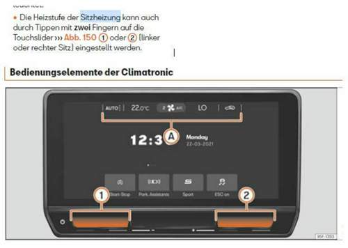

Und zwei Finger auf die Temperatur-Sensor-Fläche und Sitzheizung geht an und die Stufen lassen sich schalten, ohne auf dem Touch-Display rumdrücken zu müssen.
