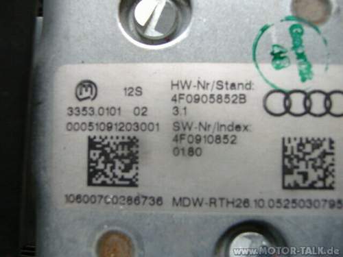

Hey Unclesam, es scheint das zu sein was du vermutet hattest. Der Meister der Werkstatt wo mein dicker gerade steht hat mich gerade angerufen. Er sagt Steuergerät plus Lenksäule muss getauscht werden: ca. 2000€
Folgender Fehler: Stellglied für lenksäulenverriegelung n360
Kann mir jemand was näheres dazu sagen?!
vielen Dank
Habe zu dem Fehler noch folgendes gefunden eventuell hilft dir das nochmal etwas weiter ;)
(siehe Anhang)
Stellglied
