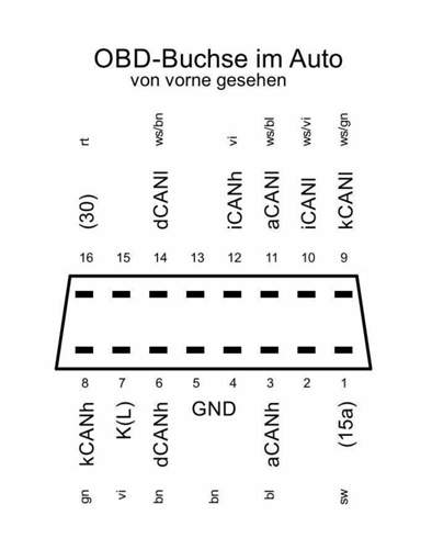

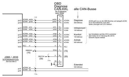

Noch ein Hinweis/Frage: ab Mai 2010 sollten die CAN-Busse eigentlich am OBDII-Stecker zugänglich sein. Beim meinem GP3 (BJ 2013) konnte ich leider überhaupt nichts messen. Vielleicht könntest du das an deinem mal überprüfen. In den nächsten Wochen bekomme ich Zugang zu einem GP4, vielleicht hat der dieses Feature.
LG Günther
Zu der Zeichnung, fehlen da nicht noch Relais?
Muss da nicht noch ein Relais zuschalten, dass die CANs anliegen?
@hroko schrieb am 3. September 2021 um 16:01:14 Uhr:
Das ist vom Original-Schaltplan entnommen. Vielleicht sind die Relais auch alle in der Schalttafel? Beim GP0 jedenfalls sitzt das Relais das die OBD-Schnittstelle abtrennt in der Schalttafel.
Das vergleiche ich mit einem Haus in das man ein Fenster einbaut um Licht zu haben aber die Scheibe dann schwarz anmalt.
Edit: Das Relais wird durch ein Kommando auf der K(L) Leitung eingeschaltet, ich weiß allerdings nicht welches

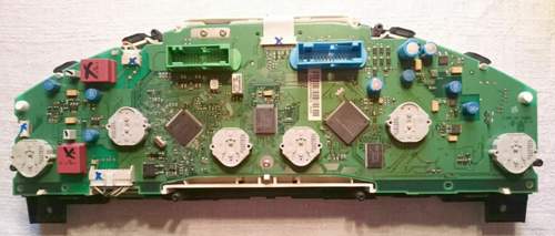

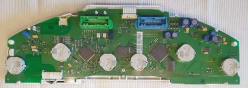

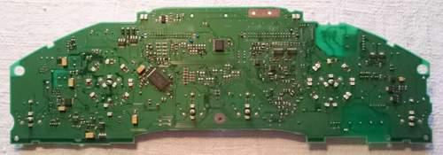

Angeregt durch deine Bemerkung, habe ich auch eine neue Version der Schalttafel zerlegt.
Das Relais für die OBD-Schnittstelle ist immer noch da, ein Symmetrie-Übertrager für die CAN-extendet ist dazugekommen. Entfallen sind die Sperrschwinger für die Hochspannungsversorgung der Hintergrundbeleuchtung, das wurde offenbar mit Step-Up Wandler gelöst.
An die Innenseite der Platine kommt man nur wenn man die Zeiger abzieht, da bricht aber oft einer der zwei Stifte ab. Deshalb hab ich mir das bei der neuen Schalttafel geschenkt.
Das CAN-Bus-Treiber-IC läßt sich hochohmig schalten, es sieht so aus als ob dieses Feature (statt Relais) benutzt wurde. Ich werde mal versuchen rauszukriegen wie man die Schnittstellen aktivieren kann. Es ist nämlich sonst ziemlich aufwendig an die diversen CAN-Busse ranzukommen, über den OBD-Stecker wäre es easy.
