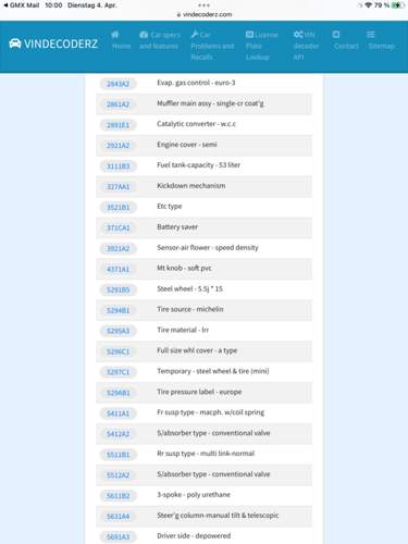

Das Produktionsjahr bekommt man total simpel über die FIN / VIN heraus ...
@Oetteken danke erst mal macht Sinn, hier ist die Nummer u5yhb811aal137394, laut dem was ich im Netz gefunden habe, steht das zweite" A " für das Jahr 2010. Danke im voraus.
Produziert am 10.11.2009
Screenshot-20230404
Niederländisches Modell
Screenshot-20230404
Das könnte sogar bedeuten, dass das Fahrzeug in den Niederlanden bereits vor 2011 zugelassen war.

Das komplette Ergebnis als Screenshots.
