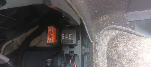

habe leider ein verdammt großes Problem.
Hab mir ein Fahrzeug gekauft, einige KM später angehalten und das wars.
Fahrzeug will nicht mehr starten, ADAC hat sich das Fahrzeug angeschaut und kam selber nicht weiter.
Na gut abschleppen lassen, 3 Wochen Transportzeit von Österreich nach Deutschland steht das Fahrzeug bei mir.
Alle Sicherungen gemessen - i.o.
Relais wurden ausgetauscht - läuft trotzdem nicht (Im Motorraum rechts, Fahrerseite alle 3 ausgetauscht, Relais im Kofferraum rechts ausgetauscht.
Batterie gemessen - i.o. und wurde auch geladen - auch mal 2-3 Stunden abgeklemmt keine Änderung dadurch. Erneut geladen - ebenfalls keine Änderung.
VCDS mehrmals angeschlossen gemessen kommt immer das gleiche raus.
Nun habe ich festgestellt das Lenkradsperre nicht aktiv ist und vermutlich es damit zu tun hat.
Zündung geht an (Kein Keyless), Startfreigabe bekommt das Fahrzeug nicht. Beide Schlüssel sind in Ordnung mehrmals probiert.
Zum Fahrzeug: Audi A5 3.0TDI Sportback 11/2011 Facelift - 142tkm - lückenlos durch Audi gewartet.
Vermutlich ist das was kleines aber langsam komme ich nicht mehr voran und benötige Unterstützung von Profis. - Zum freundlichen will ich nicht, sonst kann ich mit vier stelligen Rechnungsbetrag rechnen und das kann ich nicht akzeptieren.
Vielen Dank im voraus für die Unterstützung jetzt schon.

Ich würde ein Augenmerk auf die Relais unterm Lenkrad und im Wasserkasten legen...
Themenstarteram 17. November 2020 um 9:59
@A4 - Hab mir die Relais gekauft, ausgetauscht - ohne Erfolg. (Relais 645 entspricht ja 4H0 951 253 A)
