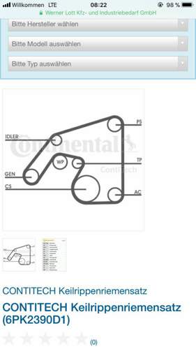

Mein Auto steht beim freundlichen. Erste Diagnose 1,5 Liter zu wenig Getriebe Öl. 250 ml fehlen im differential. 2 Meister können den Fehler der Vibrationen im Stand nicht heraus finden. Im Leerlauf Vibrationen. Beim Gas geben über 1.000 U min Vibration weg. Vibration im Sitz spürbar und im Lenkrad.
Ich hab aber einen unruhig Leerlauf wahrscheinlich Keilriemenrippen ?! Muss ich zu einer anderen NL
Haben die "Meister" auch die Motor- und Getriebelagerungen untersucht? Das wären die Erstverdächtigen.
Der Keilrippenriemen wird für einen unruhigen Motorlauf wohl weniger in Frage kommen, viel eher könnte es ein steckender Freilauf der LIMA sein.

Getriebe und ind motorlager sind 2.000 km ,,alt,, sie tippen wieder drauf. Und wollen erneut Geld zum ,,nachspannen,, fahre in eine andere NL übermorgen. Die ist nur 20 km im die andere Richtung. Passiert. Sind auch nur Menschen :)
