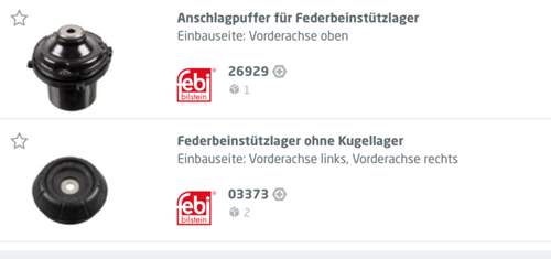

@Moppeldriver schrieb am 15. November 2022 um 16:12:42 Uhr:
Die Stossdämpfer sind korrekt montiert, hat die Werkstatt hat nochmal geprüft.
Die Stoßdämpfer kann man nicht falsch montieren.
Nur die Domlager kann man falsch montieren.
Kleiner aber großer Unterschied.
Kann man glaube ich im eingebauten und ausgefedertem Zustand überprüfen.
och die Dämpfer kann man wohl auch falsch einbauen, es gibt ja rechte und linke Dämpfer.
Fällt einem so fast gar nicht auf, aber wenn man die vertauscht, ist der Sturz minimal anders.
So die Aussage von Opel !!!....nicht meine
Kann ich selbst weder bestätigen, noch Dementieren, da ich vor Einbau immer genau darauf achte, welche Teilenummer wo genau hin gehört....mache mir dann auch ein R und L auf die Dämpfer.
Bei den Federn ist das wohl egal, ob rechts oder links drin sind.
Wer die falsch einbaut, muss blind sein.
Schaue dir mal die Aufnahmen an, inkl. Koppelstangen und Achsschenkel.
