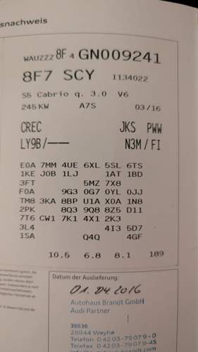

Moin, eine Zwischenfrage, bei mir auf dem Aufkleber steht 1N8, was ist das für eine Lenkung?
Danke
1N8 ist Dynamiklenkung, aber nicht beim B8 mit hydraulischer Lenkung.
