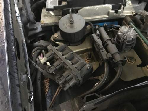

Prüfe bitte folgendes:
Im Steuergerätekasten links unten, von vorne gesehen, gibt es einen Ventilblock.
Prüfe alle Steckverbindungen ob da ein Stecker oder Schlauch gebrochen ist. Da muss man genau hinsehen und auch mal dran ziehen. Da geht gern Unterdruck verloren. Bilder sende ich mit...

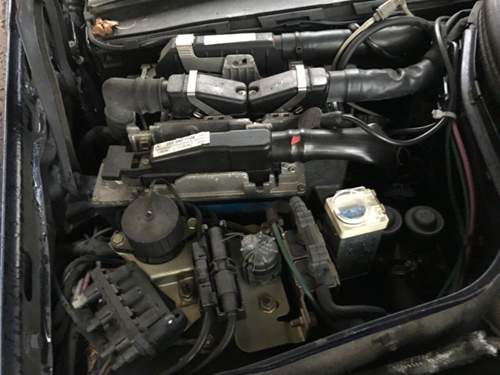

Funktioniert die Verstellung rein pneumatisch oder ist da zusätzlich ein Elektromotor im Einsatz? Unter dem Scheinwerfer ist noch etwas an die Elektrik angeschlossen, dessen Funktion sich mir nicht erschließt und an dem u.U. auch noch ein Schlauch angeschlossen sein könnte (bei mir hingegen nicht). Ich mache mal ein Foto...
Themenstarteram 25. Mai 2017 um 13:19
Ach so, am Anschluss für die lila Leitung liegt auch Unterdruck an.
Themenstarteram 25. Mai 2017 um 13:33
Hier mal das Bild mit Markierungen.
Am linken Rand des Scheinwerfers selbst ist eine Öffnung, auf die ggfs. noch ein Schlauch gehören könnte.
An dieser Box unterhalb des Scheinwerfers sieht es aus, als wäre etwas abgebrochen. Welche Funktion hat diese Box?
am 25. Mai 2017 um 16:24
Mach mal den Deckel ab ob da überhaupt ein Unterdruck-Steller drin ist!?
Das untere "Kästchen" ist der Antrieb für die SW-Wischer und der Anschluss ist für das Wischwasser.
Jürgen
Themenstarteram 25. Mai 2017 um 16:59
@db-fuchs schrieb am 25. Mai 2017 um 18:24:11 Uhr:
Ja, der ist drin. Ich hatte auch schon versucht, die Leitung direkt dort anzuschließen, um Fehler beim Gummischlauch im Scheinwerfer und beim Stecker auszuschließen.
Themenstarteram 25. Mai 2017 um 17:00
@Locke1971 schrieb am 25. Mai 2017 um 18:24:51 Uhr:
Jürgen
Danke, ich habe inzwischen auch den "Schlauch" gefunden, an dem noch der Rest des Anschlusses hing.
