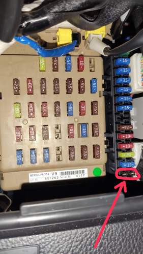

Vor 4 Wochen habe ich die 28mm Glühbirnen-Sofitten der Innenbeleuchtung gegen LED-Sofitten ausgetauscht: Alles super...nun gab es weißes helles Licht statt Glühbirnen-Kerzenlicht. Alles funktionierte einwandfrei.
Jetzt vor Heiligabend wollte ich noch die letzten beiden Softitten der Innenspiegel-Beleuchtung tauschen. Die hatten ja keinen separaten Ein/Ausschalter, sondern schalten sich durch Aufklappen der Abdeckung der Sonnenblende automatisch ein - so ließen sie sich nur im eingeschalteten Zustand tauschen. Nun, zuerst die linke eingesetzt, auch hier jetzt alles in Weiß. Dann an den Tausch der letzten, auf der Beifahrerseite.
Da blitzt diese LED-Sofitte kurz auf und leuchtet danach nicht mehr. Hatte ja noch weitere LEDs, diese leuchten aber auch nicht mehr, dann auch die originale Glühbirne nicht mehr... Eigenartig. Schalte dann die vorher funktionierende Innenbeleuchtung ein... auch hier geht nichts mehr.
Nun gut sage ich mir, kein Problem, das löse ich später... Du musst noch einkaufen, also ich zum nächsten Supermarkt. Dort angekommen, will ich das Auto mit dem Funkschlüssel verschließen... geht zum ersten mal nicht mehr. Keine Reaktion. Gut ich schnell einkaufen, draußen regnets in Strömen, wird keiner merken, dass die Türen unverschlossen sind.
Ich bin zurück, starte den Motor, um zum letzten Einkaufszentrum an diesem Tag zu fahren und bemerke beim Laufen des Motors nach dem Start, dass die Start/Stop-Automatik, die ich sonst immer erst manuell deaktiviere, jetzt schon automatisch deaktiviert ist und gelb blinkt...??? Hatte ich noch nie..
Nun gut, schaue mir die Bedienungsanleitung an und sehe, dass auf der Innensicherung Nr. 15 (10A) die Innenbeleuchtung sowie die Funkschlüsselerkennung (Schlüssellose Einheit) liegt. OK denke ich, passt ja zu den aktuellen Nichtfunktionen, wird wohl die Sicherung durch sein. Wegen des strömenden Regens beschließe ich das im Parkhaus des Einkaufszentrums regengeschützt zu prüfen.
Dort noch schnell (wieder mit unverschlossenen Türen) den Rest eingekauft. Dann an den Sicherungskasten. Sicherung Nr. 15 gezogen... und siehe da..KEINE durchgebrannte Sicherung. Dennoch diese mit einer neuen Ersatzsicherung getauscht. Dann versuche ich den Motor wieder zu starten, um zu testen ob es daran lag... und siehe da:
Jetzt ist die sogar die Zündung tot!
Egal was ich mache, ob ich es 1x mehrmals mit und ohne Bremse versuche...Es geht nicht mal mehr die Zündung an. Ohne Zündung kann ich weder den Start/Stop-Knopf (Powerbutton) auf irgendeine An-Aus-Stellung bringen, noch kann ich den Funkschlüssel durch Drücken mit dem Start-Stop-Knopf zusammen koppeln.
Dazu auch noch Sicherung Nr. 21 (10A) für Starterrelais, Steuereinheitder Stop& Go Startautomatik gecheckt... auch diese Sicherung ist OK.
Ich also den 1. Pannendienst gerufen. Der legt ein Startbooster an die Batterie - und... Wagen lässt sich weiterhin nicht in die Zündung,, geschweige denn zum Starten bewegen.
Er checkt mit dem Feinprüfer ca. 80% aller Sicherungen durch - Innen- wie auch die im Motorraum... KEINE Fehler entdeckt. Er dreht etwas am mit Lenkradsperre gesperrten Lenkrad, um evtl. eine Kontaktsperre aufzuheben... ohne Erfolg. Nach 30 min. muss er aufgeben.. ihm fällt nichts mehr ein...

Ich denke ehrlich gesagt nicht das es ein Grundsätzliches Problem mit den LEDs ist. Ich habe selber alle meine Lichter auf LED umgerüstet und bei mir funktioniert alles seit Jahren problemlos damit.
Was ich befürchte (aber das ist reines Kristallkugellesen): Es wird das Innenraummodul erwischt haben. Aus irgendeinem Grund kam es vermutlich zu einem Kurzsschluss (das kann auch eine defekte LED Softite sein) und die Sicherung hat nicht schnell genug angesprochen und es ist im Innenraummodul etwas durchgebrannt. Hier wird Dir dann vermutich auch nur der Händler wirklich helfen können und vermutlich ein Innenraummodul bestellen und testweise verbauen. Ob die angelernt werden müssen weiss ich nicht, wenn nicht könnte man das ggf selber wechseln aber dafür bräuchte man natürlcih ein weiteres (was ziemlich schwer sein sollte zu bekommen so selten wie der Levorg ist, und vermutlich wird auch keiner das Innenraummodul bei sich ausbauen um es Dir zu leihen sofern nicht geklärt ist warum es kaputt gegangen ist).
PS: Für das nächste mal: Eigentlich sollte es möglich sein mit der "Notentriegelung" die Automatik in neutral zu stellen, dann kann das Fahrzeug auch gezogen werden sofern die Lenkradsperre nicht aktiv ist
Übel vor allem zu Heiligabend. Vielleicht gabs tatsächlich einen Kurzen und die batteriespannung ist eingebrochen. 8 Jahre alt ist auch nicht ohne. Steuergeräte reagieren ganz allergisch auf Unterspannung.
Vielleicht ist mit einem Batteriewechsel wieder alles ok.
Edit: das hast du schon getan ohne Erfolg wenn ich es richtig verstanden habe :-(

Moin,
die Sicherungen im Motorraum, vor allem die großen ab 20A aufwärts hast Du kontrolliert?
Bei meinem Forester hat sich vor ein paar Monaten die ABS/ESP Sicherung (30A) verabschiedet, da ging dann auch nicht mehr viel dank Subarus komischer Querbelegung der Systeme.
Andre
Ein Anhaltspunkt dürfte der Zigarettenanzünder sein oder auch die hinteren Leseleuchten. Soweit ich weiss hängen die ziemlich direkt (natürlich mit absicherung aber ohne schaltung davor) am Strom. Wenn die nicht gehen dann müsste etwas mit der Batterie (wobei das eher unwahrscheinlich ist weil Starthilfe auch nicht funktioniert) oder den Sicherungen sein. Sicherungen gibt es nicht nur im Sicherungskasten im Innenraum sondern auch im Motorraum und vorallem an der Batterie direkt.
Wenn da alles in Ordnung ist müsste das Innenraummodul der schuldige sein, beim schnellen Blick in mein sehr unscharfen Schaltplan habe ich dieses als "gemeinsamen Nenner" identifiziert (auch der Zündschalter hängt da mit dran), aber das war wie gesagt nur ein sehr schneller überblick.

@BlackFly schrieb am 25. Dezember 2024 um 10:31:57 Uhr:
Sicherungen gibt es nicht nur im Sicherungskasten im Innenraum, sondern auch im Motorraum und vor allem an der Batterie direkt.
An der Batterie direkt? Da habe ich noch gar nicht genau hingeschaut. Wie sehen die Sicherungen aus?
Wenn da alles in Ordnung ist, müsste das Innenraummodul der schuldige sein, beim schnellen Blick in mein sehr unscharfen Schaltplan habe ich dieses als "gemeinsamen Nenner" identifiziert (auch der Zündschalter hängt da mit dran), aber das war wie gesagt nur ein sehr schneller Überblick.
Für was ist das "Innenraummodul" zuständig und wo befindet es sich?
