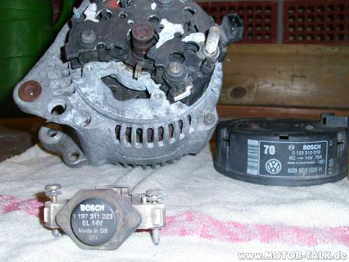

Hallo Community!
Meine Lichtmaschine ist hinüber, die Werkstatt verlangt unsummen dafür, 435€ inkl. neuer Batterie und Einbau.
Warum die Batterie auch getauscht werden soll weiß ich nicht, die scheint ja nicht defekt zu sein. Ich würde jetzt mal nur die Lichtmaschine kaufen und dann sehen obs die Batterie noch schafft.
Bei eBay bekommt man die ja schon für 60€, nur weiß ich nicht welche ich brauche.
Die gibt es mit 90A und 70A.
Mein Polo hat folgende Ausstattung:
6n2, Bj. 2000, Benzin 1.0, keine Klima, Servolenkung
Kann mir anhand dieser Daten jemand sagen welche ich benötige, oder, kann ich immer die 90A nehmen, die wäre scheinbar sogar günstiger?
Grüße, Rene

Fahr mal zum Schrott und kauf dir ne gebrauchte - guck dir vorher aber die Schleifkohlen in der LiMa an.
Was genau ist an deiner LiMa denn "kaputt"?
Die 70A reicht, es sei denn, du willst auch noch eine neue, größere Batterie einbauen, dann die 90A.

Vielleicht sind auch nur die Reglerkohlen abgenutzt. Dazu ausbauen, den Schwarzen Deckel abnehmen und den Regler (ca 20 €) erneuern. (Schleifringe und Lager bei der Laufleistung kontrollieren)

Wie tommel1960 schon sagte, evtl. sind einfach nur die Schleifkohlen runter.
Habe noch eine funktionierende LiMa hier rumliegen. Liefert mit allen Verbrauchern 14,1 - 14,3 V.

Hallo Leute!
Problem, die LiMa ist getauscht, liefert allerdings auch nichts an die Batterie.
Neue Batterie wurde auch schon ausgeschlossen!
Dreht man die Zündung um, leuchtet die Ladekontrolllampe wie sie soll, bleibt dann auch nach dem Start natürlich an, weil die LiMa nichts liefert.
Die ausgebaute LiMa, die als defekt verdächtigt wurde, wurde gestern überprüft, die funktioniert doch :D
Was kanns noch sein? LiMa und Batterie gecheckt!
Grüße, Rene
Sind die Reglerkohlen in Ordnung? Hat der Riemen genügend Spannung? Ist die Verkabelung von/zur LiMa in Ordnung?
EDIT: Miss mal mit dem Multimeter DIREKT an der LiMa und schreib mal was sie dort liefert.

Wir sind wieder ein Stück weiter. Die LiMa aus ebay liefert nichts, die ist offensichtlich hinüber, genau weiß ich das aber erst morgen.
Meine orig. LiMa wurde getestet und für OK befunden. Wir haben sie wieder eingebaut mit folgenden Ergebnis:
Polo starten und Messung an der Batterie, LiMa liefert 14V sinkt aber innerhalb von ca. 2 Minuten auf Batteriespannung ab, vielleicht Reglerkohlen?
Somit steht fest, es ist doch noch die LiMa. Ich hätte dein Angebot annehmen sollen, wie dem auch sei, die Zeit drängt leider und ich brauche übermorgen mein Auto. Deswegen kommt morgen eine neue LiMa die dann hoffentlich meinen kleinen von der Bühne holt.
Ich werde dann noch berichten!
DANKE!
Grüße, Rene
am 1. Juli 2014 um 19:50
Erst ist die orig. LiMa Ok, dann doch wieder nicht? Wo hast du Die testen lasen?
Klingt mehr nach einem anderen Problem....
Komisch.
Ich brauchte damals bei meinem Corsa auch ne neue LiMa, weil die alte nur noch 13,1 V lieferte. Somit neue von Bosch eingebaut. Trotzdem nur 13,2 V. Nachdem ich die Verbindung zur Batterie überprüft habe und nicht fündig geworden bin, tauschte ich die Batterie gegen eine Neue aus. Danach hatte ich die 14,1-14,2 V.
Wenn Du die Drehzahl erhöhst, besteht weiterhin das Problem oder liefert sie dann mehr`?
PS: Wenn du noch eine Batterie da hast, schließ die mal an und teste es nochmal mit deiner "alten" LiMa!

Hallo Leute!
Mein Kleiner läuft bereits seit Mittwoch wieder, eine neue Lichtmaschine wirkt wunder :D
Der ebay Verkäufer meinte halt einfach,
das ist möglich das die nicht funktioniert, hatten das problem schon 3 mal diese Jahr das Lichmaschinen die wir im Lager hatten durchs rumliegen defekt sind.
Na klar, sicher, aber in der Anzeige stand, gebrauchter Artikel in gutem Zustand und funktionstüchtig.
die sind getstet und haben auch funktioniert aber elektronische und elktrische bauteile liegen sich kaputt das ist nunmal so und kann auch nicht geändert werden. wir können die teile auch nicht in irgendein fahrzeug einbauen nochmal ausprobieren und dann erst wegschicken.
Da krieg ich´n Hals. Da kann ich ja gleich zum Schrottplatz fahren und da mein Glück versuchen.
Jedenfalls, meine LiMa defekt, seine LiMa defekt, neue LiMa funktioniert, die Batterie hat das ganze leider auch nicht überlebt.
Grüße, Rene
