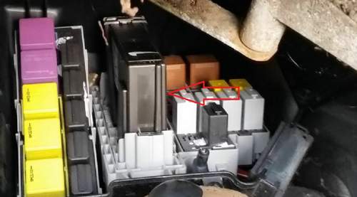

Was ist denn das BCM?
Das Karosseriesteuergerât unter dem linken Wischer im Relaiskasten.
Body Control Modul, s. Bild.
Body Control Modul
