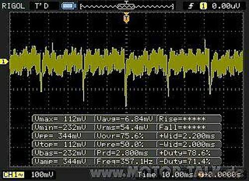

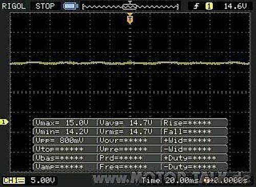

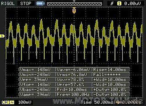

Themenstarteram 26. Dezember 2011 um 18:31
Hallo hurz100,
danke für deine Antwort. Ich war eben gerade noch draußen und hab nochmal gemessen. Die Oszibilder sind im Anhang, wenn ich es mit deiner PDF vergleiche sieht es normal aus oder? Die Ruhestrommessung konnte ich nicht durchführen da im moment der Ruhestrom bei 40mA liegt und das Problem nicht auftritt. Wie gesagt ist Sporadisch ... gestern  über die nacht gings noch da verlor die Batterie 0,2V  und heute morgen schon war sie schon fast tiefentladen. Aber so gesehen kanns auch keine Diode sein oder? Eine diode ist entweder defekt oder nicht oder?
drakesoft
Newfile1
Newfile3
Newfile4
am 26. Dezember 2011 um 19:42
Eine Diode der Diodenplatte ist nicht mal putt und dann wieder i.O.
Spannungsverlust der Batterie allein ist NICHT aussagekräftig.
Batteriespannung ist z.B. nach Ladung immer höher als nach Standzeit.
Siehe dazu auch hier.
Säuredichte der einzelnen Zellen mal gemessen ?
