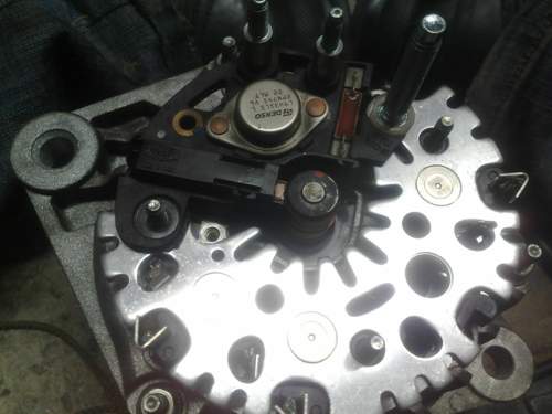

Der Regler sitzt in der Lima und kann somit nicht so einfach ersetzt werden, es geht eh meist die Diodenplatte kaputt.
Die Batterie darf KEINESFALLS bei laufendem Motor abgeklemmt werden, das zerstört die Lima fast sofort. ( Spannungspitze )

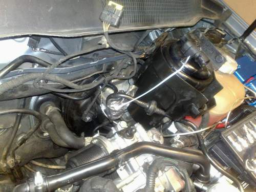

Hier noch ein paar Sachen, die's evt einfacher machen.
Habe die Lima auch von oben ausgebaut. Als erstes auch gleich mal den Luftfilter raus, bischen Platz schaffen :-). Jetzt den Kraftstoffilter so lösen, dass man ihn an die Seite legen kann, das hat Tom87 gut beschrieben. Bei den unteren Spritleitungen kann man evt. das ganze Kästchen einfach abschrauben, eine Mutter, und die Kabelbuchse lösen. Die Kabelbuchsen sind teilweise etwas triky, bei einer ist so ein kleiner blauer Plastiksplint, den man mit einem kleinen Schraubenzieher nach links etwas raushebeln muss. Erst dann kann man den Stecker mit dem "Haupthebelchen" lösen. Wieder mal ziemlich bescheuert, dass sie nicht überall das gleiche Verschluussystem nutzen.
Für das Lösen der 2 Hauptmuttern vom Kraftstofffilter, vertsteckt hinter der Stirnwand an der der Filter sitzt, habe ich zB. nicht Scheibenwischer usw ausgebaut. Ich habe einfach die ca 1.80m lange dicke Gummidichtung (die zur Motorhaube hin) abgezogen und dann vorsichtig, am besten mit 2 etwas breiteren (ca 5-8cm,Linealform, ich habe große Regalhalter aus Metal genutzt) flachen Gegenständen, die Wasserkastenabdeckung vorsichtig nach hinten drücken. Dann kommen die Schrauben zum VOrschein und können gelöst werden.
Triky fand ich auch das lösen der oberen Spritleitungen. An einer Leitung sind jeweils 2 blaue "Druckpunkte", die gleichzeitig zum herausziehen der Leitung gedrückt werden müssen (ich erst immer nur die obere gesehen) Für die Leitung oben auf dem Filter muss man natürlich erst den Deckel abschrauben, der mit Aussentorx fest is, ich die Flachzange genommen, ging gut. Für die 18ner Aussentorx muss man sich allerdings eine Nuss oder derartiges besorgen. Konnte sie im Baumarkt und in meinem super Dorfladen und bei meinen Teilehändler nicht einzeln bekommen. Mein Teilehandel hat sie mir dann geliehen.
Na dann mal viel Spass, es ist gar nicht so schwierig wie ich vorher dachte. Wenn's gut läuft hat man die Lima in 2 Stunden raus und in einer wieder drin
Ach ja , ganz wichtig ist auch, dass Ihr beim Spanriemen lösen den Motor, also die anderen Wellen (oberer Totpunkt usw) nicht verdreht !! Sonst mus das hinterher wieder neu eingestellt werden.

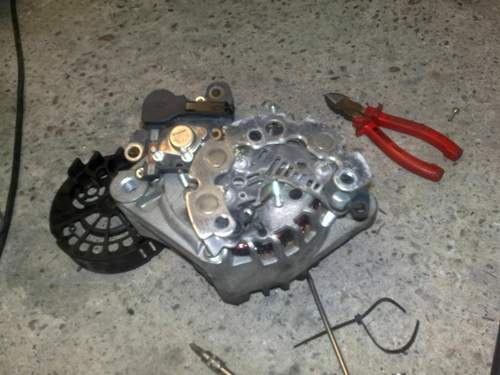

Habe meine LIMA übrigens bei E-bucht gekauft. Eine APS.Germany für 120 Ocken. Bin gespannt. Habe statt der 105 Ampere auch eine mit 120 eingebaut, dann is man Stromversorgertechnisch auch auf der sicheren Seite.
