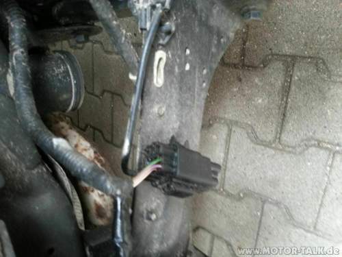

wird wohl ein Verkabelungsproblem sein (die gibt es ja leider öfters beim S-Max/Galaxy), man sollte die Kabel anschauen/kontrollieren, zwischen Sensor und wo die Kabel in den Innenraum gehen
ansonsten kann noch der ABS-Sensorring kaputt sein, der sitzt allerdings in der Radnabe
die Sensoren selber gehen heutzutage als letztes kaputt ...

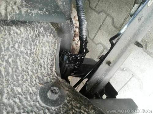

Hinten links...hatte ich auch auf dem Bild ist der Verteiler - murks hoch2 -

Vor-plasti-dip
Nach-plasti-dip

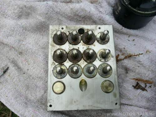

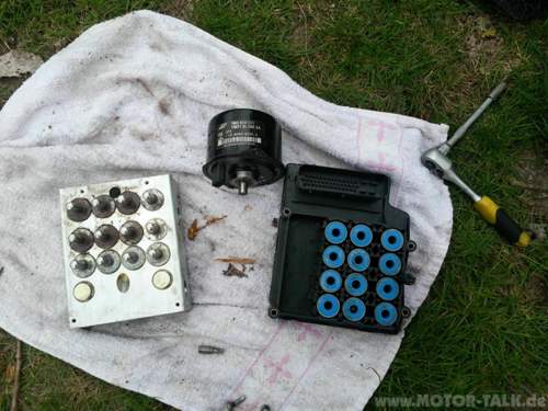

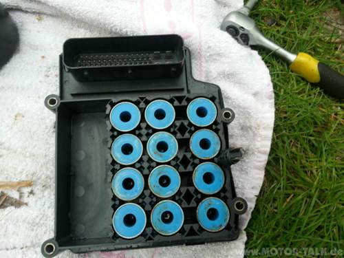

Wenn alles überprüft und ok ist bleibt dann nur die ABS Block oder Steuergerät. Ich hatte bei meinen ausgebaut wie man im Bilder sieht. Danach war es wieder ok.
