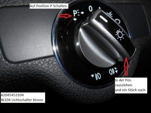

an meinem T-Modell C 200 CDI (S204 / 204.207 / Bj. 11.2008 / 2148 ccm / 136 PS / Bi-Xenon u. Kurvenlicht) ist vermutlich der Lichtschalter defekt. Um ihn prüfen und ggf. austauschen zu können, muss ich ihn zunächst mal ausbauen.
Die ohnehin nur sehr wenigen Anleitungen zum Ausbau des Schalters, die ich hier und im WWW nach stundenlanger Suche gefunden habe, funktionieren allesamt leider nicht, da sie sich in allen Fällen auf andere Schaltermodelle beziehen.
Ein Herausziehen des Schalterknebels in einer der P-Stellungen ist nicht möglich. Dies geht nur in der ganz rechten Stellung fürs Abblend- und Fernlicht. Überhaupt nicht möglich ist ein anschließendes Drehen des herausgezogenen Schalters zum Entriegeln der Einheit - egal ob in Stufe 1 (Nebelscheinwerfer) oder 2 (Nebelschlussleuchte).
Da ich den Schalter nicht herausbekomme, kann ich leider auch nicht sagen, welche genaue Artikelnummer er hat. Nach meinen Recherchen müsste es die Nummer A2045452204 sein, bin mir aber nicht sicher.
Die beigefügten Fotos zeigen meinen Original-Schalter im eingebauten Zustand sowie ausgebaut als Musterbild. Da gibt es nirgendwo Platz, um ihn z.B. mit einem geeigneten Werkzeug aus dem Armaturenbrett hebeln zu können oder zum Entriegeln an die 3 Halteklammern zu kommen.
Da ich nichts kaputt machen möchte, bin ich für jede Hilfe, wie ich das Teil ohne Gewaltanwendung herausbekomme, sehr dankbar.

Hi. Ganz einfach.
Du machst die Fahrertür auf dann siehst du ganz links an dem Armaturenbrett eine Abdeckung diese musst du raushebeln.
Dann siehst du je nach Ausstattung einen kleinen sicherungskasten, diesen raus clipsen. Wenn er nicht verbaut ist kannst du mit der Hand in das Armaturenbrett greifen und die drei Metall Klammern (siehe auf dem Foto zwei von dir) drücken
Und dann gleichzeitig den Lichtschalter rausdruecken.
Wenn du das geschafft hast, Stecker abmachen. Und aus dem Gehäuse den Lichtschalter nochmals ausclipsen und ziehen.
Ist komplett eine Sache von 2 Minuten.

@speedy51a schrieb am 29. Dezember 2017 um 15:31:03 Uhr:
Ich hab den gleichen Schalter verbaut (Bj. 10.08, Xenon), und konnte ihn genau wie beschrieben ausbauen. Nach links drehen rauszuiehen, usw.
Sicherungskasten ausbauen ist nicht nötig, und gehebelt wird auch nichts.
Die Fotos im verlinkten Thread passen schon.
Ich kann mir nicht vorstellen dass bei Dir ein anderer Schalter verbaut ist.
Themenstarteram 30. Dezember 2017 um 13:18
@Underground1 schrieb am 29. Dezember 2017 um 18:53:44 Uhr:
Hi. Ganz einfach.
Danke für deine Antwort, Underground1!
Werde ich nach Neujahr ausprobieren und hier berichten, ob's geklappt hat.

den Lichtschalter ganz nach links drehen auf Parklicht und dann am Lichtschalter raus ziehen

Ich habe auch Xenon. Den Schalter nach links drehen dann den Schaltknauf Eindrücken und eingedrückt auf Abblendlicht drehen dann kannst Du Ihn rausziehen.

Themenstarteram 1. Januar 2018 um 16:15
So - jetzt habe ich's!
@ peterr2882 + torty666 + matthiaslausb: eure Lösungsvorschläge sind leider falsch; sie beziehen sich auf andere Schaltermodelle, von denen es zahlreiche Varianten gibt.
@ Underground1 ( + Pretador80) : das war genau die Beschreibung, die als einzige für das in meinem Wagen verbaute Schaltermodell gilt und funktioniert. Nochmals meinen ganz besonderen Dank dafür!
Den Schalter kann ich erst am kommenden Wochenende ausbauen. Ich werde hier dann auch eine Fotostrecke anlegen, damit andere nicht mehr wie ich stundenlang vergeblich nach einer zutreffenden Ausbaubeschreibung für diesen speziellen Schalter suchen müssen.
