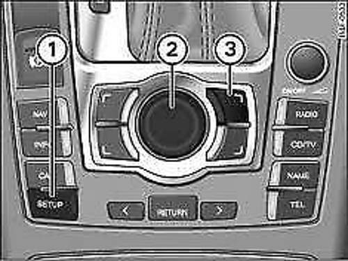

für einen MMI-Reset muss man sicher nicht die Batterie abklemmen versuch mal den Affengriff:
Tasten Setup, Return und die rechts oben neben dem Drehregler gleichzeitig drücken und loslassen ODER Setup + Drehregler + rechts oben neben den Drehregler (siehe Bild).
Mmi-reset
Themenstarteram 14. November 2020 um 18:28
Danke!
Hab ich probiert, hat leider nichts genutzt.
