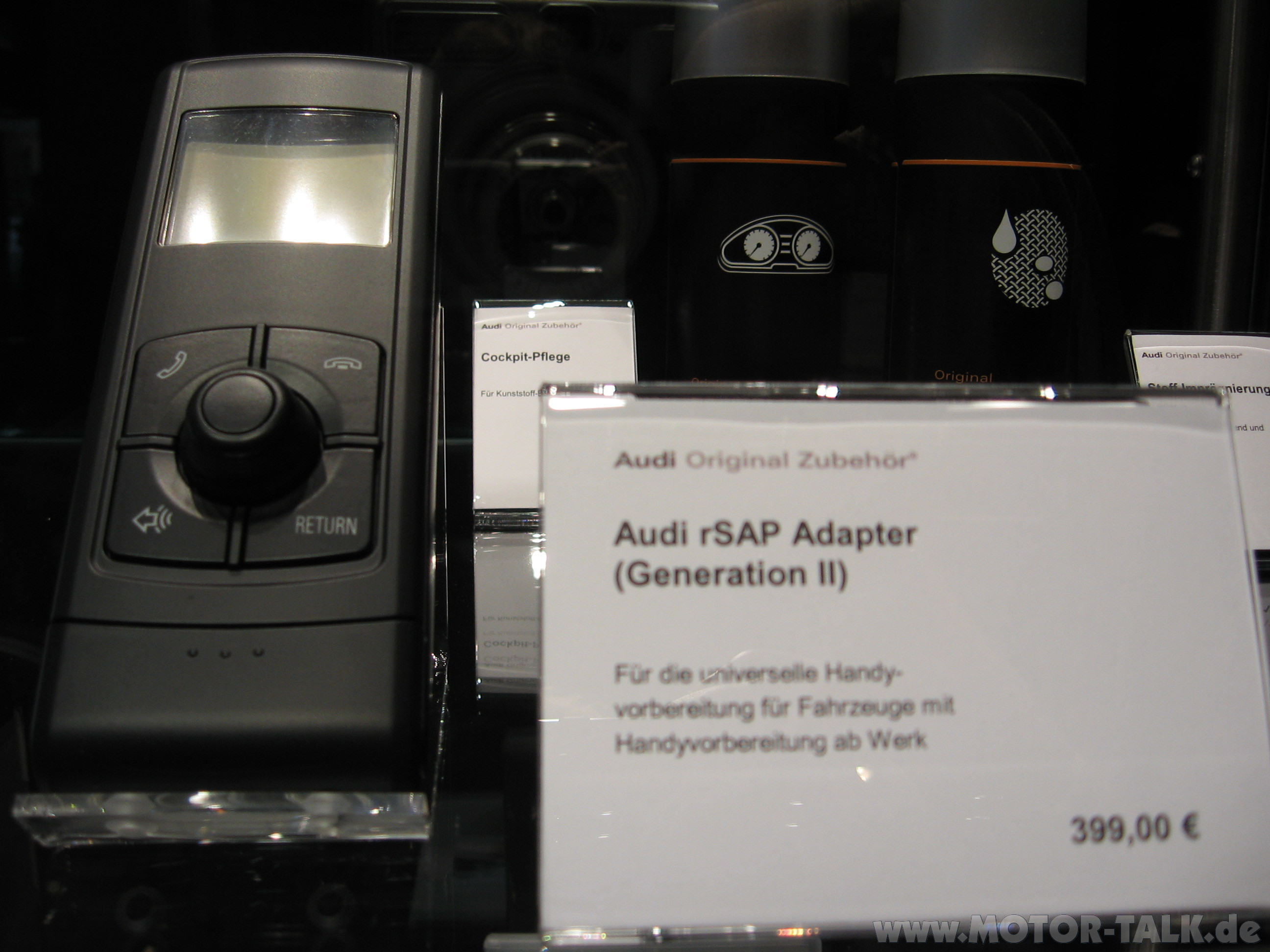

Irgendwo in diesem Forum hatte ich mal ein Bild von der IAA von diesem Adapter gepostet...399€...ich weiss nicht ob das für dich günstig ist.:D
Das Hauptproblem werden wieder die Handys sein, die entweder nicht alle rSAP unterstützen, oder dann kein Zugriff auf das Telefonbuch vom Handy möglich ist, gibt dazu im A6 Bereich schon viele Threads. Im Moment ist der Adapter für mich deshalb uninteressant.
