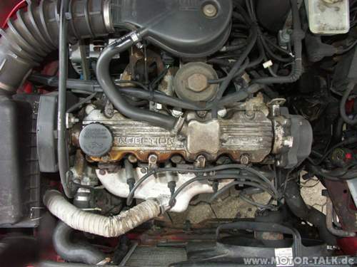

Dabei ist mir noch aufgefallen, dass son roter, ganz dünner Schlauch, der vom Luftfilterkasten kommt und hinten ans Einspritzgedöns gesteckt sein sollte abgerissen ist. Der Nippel, mit dem das angesteckt wird, hat sich in Wohlgefallen aufgelöst. Ist das sonderlich schlimm? Bzw. welche Funktion hat der Schlauch?
Auf dem Foto ist ein Stück davon oben links zu erkennen. Er läuft am Luftansaugschlauch entlang.
http://data.motor-talk.de/.../pict0132-1-59796-6915919333093779028.jpg
Pict0132-1-59796
die ladespannung sollte beim vectra zwischen 13,4V und max. 14,5V betragen. also ist doch alles in ordnung.
