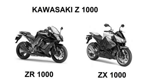

Um welche Z 1000 geht's genau ?
Die ZR 1000 oder ZX 1000 ?
Könnten beide EZ 2014 sein.
Oder die aktuelle mit 142 PS ?
Z-1000-neu
