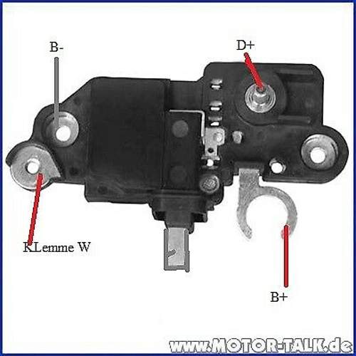

Mahlzeit zusammen,
ich bin verzweifelt auf der Suche nach einem Regler für meine Lima. Es handelt sich um eine 90V LiMa (Corsa C, Z13-DT, 1,3 CDTI)
Auf dem Regler der Lima steht folgender Code "07-002 YY12103 14V" siehe Foto. Kann man das irgendwie entschlüsseln? Wenn ich nach diesem Code bei Google suche finde ich gar nichts.
Kann mir da jmd. weiterhelfen?
Lieben Gruß
Nils

Der Regler ist kaputt, hab eine Ladespannung von 15-16,8V (anstatt normalerweise maximal 14,5V)
Also brauch ich nen neuen Regler und dachte dass evtl. jemand weiß wo ich das bestellen kann.
Aber dann guck ich morgen mal beim Bosch Service vorbei und hoffe, dass die mir auf die schnelle helfen können.
Lieben Dank
Nils

Themenstarteram 20. August 2013 um 12:20
Moin,
also der Bosch Service konnte mir nicht helfen.
Der Herr konnte den Regler nicht identifizieren. Es kann doch nicht sein, dass es x Regler gibt nur diesen keiner kennt oder so.... So langsam bin ich am verzweifeln...
Die von rosi03677 angeführten Nummern passen nicht.
Mein Regler (siehe oben das Bild) ist doch komplett anders...
Was soll ich nun machen? Ich bin ratlos....

Hallo!
für KBA-Nummern: Schlüsselnummern  zu 2. 0035  zu 3. 520
Motorcodes: Z 13 DT
LiMA sollte diese sein-
VALEO   437504      Generator
zum Vergleich diese OPEL-NR:

die LIMA hat bei FIAT diese NR- 55185076
ist eingebaut im Grands Punto und da gibt es einen Regler-
BOSCH
F 00M 144 142
Generatorregler
• Ersetzt: F 00M 145 370
bis Bj.: 06.2009
Fahrzeugausstattung: für Fahrzeuge mit Klimaanlage
verwendbar für Fahrzeuge mit Generator-Ladestrom: 90 A

wenn ich die Bosch nr weiter schlüssel kommt dieses raus-
HELLA
5DR 009 728-071
Generatorregler
BERU
0190005080
Generatorregler
mfg
mache ersteinmal deinen Plastedeckel der LIMA hinten ab,dann siehst DU den wahren
Regler mit Kohlen dran!
EDIT-über die Firma mit den 3 Buchstaben wollen wir lieber hier nicht schreiben!
Nur bezweifele ich, dass die von Dir angegebenen Teile in eine China-LIMA passen.
Deswegen den Deckel hinten abmachen und mit den Nummern im Netz als
Vergleich den Regler der alten LIMA und den neuen Ersatzregler vergleichen!
Oder die LIMA reklamieren+Ein-und Ausbaukosten in ner Werke(androhen),
da drehen sich die Uhren dort auf einmal ganz schnell,bei den 3 Buchstaben!
der letzte Weg wäre meiner,bei einer LIMA die ein halbes Jahr alt ist!

Themenstarteram 20. August 2013 um 16:35
Ich habe die Lima neben mir liegen. (siehe Bild im ersten Beitrag)
Die einzige Bezeichnung auf der kompletten LiMa bzw direkt auf dem Regler ist, wie oben genannt "07-002 YY12103 14V" sonst ist LiMa inkl. Regler blank. Nicht eine Typenbezeichnung, nichts.
Der Bosch Service kann anhand dieser Nummer nichts ermitteln. Bin da vorhin vorbeigefahren.
Die Firma verweigert die Reklamation anhand der "nicht sachgerechten Montage".
Wie gesagt, das sind 3 Schrauben und 2 Kabel, das sollte man als Elektromeister wohl Sachgerecht machen.
Sie bestehen auf eine Kopie der Einbaurechnung des Kfz-Meisterbriefes.
Da diese nicht vorhanden ist verweigern die die Garantie.
Und die benannten Regler passen nicht mit dem Regler auf der Lima überein.
Die Abdeckung ist bereits ab! Das was da jetzt noch an Plastik ist ist der komplette Regler als eine Einheit. Bzw. direkt in der mitte ist nur noch die Abdeckung der Kohlen drauf...
