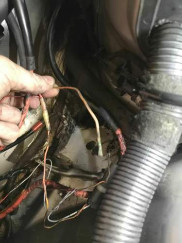

Themenstarteram 10. März 2020 um 15:06
Neues von der Schrauberfront....
