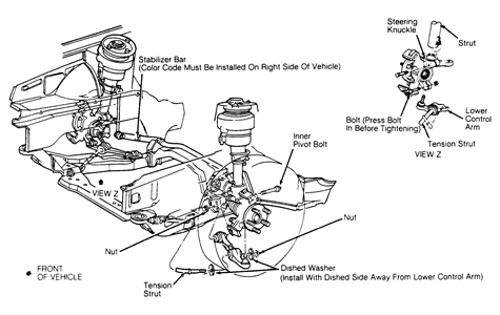

Was für en BJ is der Lincoln denn? Häng doch mal kurz en paar Zeichnungen des Vorderwagens an, dann wiss mer genau was für en System wir vor uns haben
