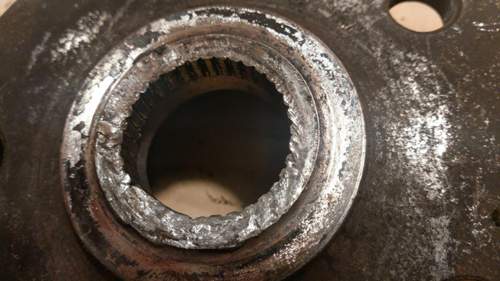

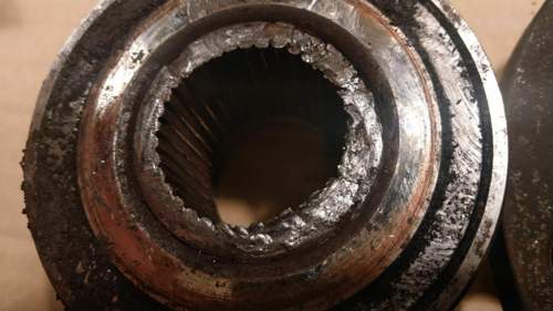

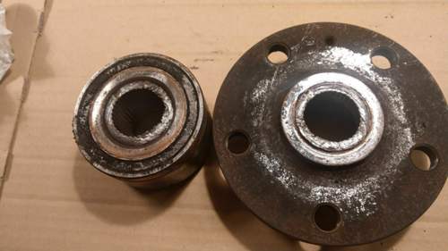

Themenstarteram 7. Januar 2021 um 12:37
Hallo zusammen
Also die Bremscheibe eiert mehrer mm. Zwischen Bremsscheibe und Radnabe habe ich Metallspäne gefunden.
die Radnabe hat ebenfalls einen Seitenschlag von ca 2mm mit einer Messuhr gemessen.
Aber hinter der Radnabe sieht es für mich komisch aus.
Ich versuche gleich mal vom Handy Bilder hozuladen
Viele Grüße
Thomas
Themenstarteram 7. Januar 2021 um 12:45
Ich hoffe das mit den Fotos hat geklappt.
Soll das zwischen Radlagergehäuse und Radnabe so aussehen, oder wandert da das Radlager nach außen. Sieht so der äußeren Teil eines Radlagers aus?
Vielen Grüße
Thomas
Imag2547
Imag2550
Imag2548
Themenstarteram 7. Januar 2021 um 12:57
Der Käfig hinter der Radnabe ist locker und bewegt sich
Viele Grüße
Thomas
