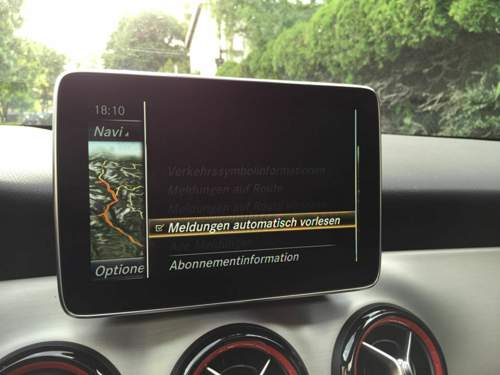

Aber ich habe das Gefühl, dass das Live Traffic nicht mehr funktioniert. Ich sehe keine gesperrten Straßen, Baustellen oder Staus - wobei das halt schwer zu testen ist wenn ich nicht gerade in einem langen Stau stehe. Wenn ich auf Traffic gehe und dann auf Abonnenteninformationen sehe ich TomTom und dass das Abo noch bis 2018 gültig ist.
Allerdings sind alle anderen Felder ausgegraut bis auf "Meldungen automatisch vorlesen" - das kann ich an- und abschalten.
Kann es sein, dass die Werkstatt vergessen hat etwas wieder zu aktivieren? Wie kann ich testen das Live Traffic korrekt funktioniert?

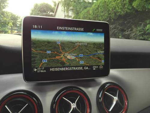

Bei mir ist da ein kleines Symbol in der Kartenansicht zu sehen, wenn Live-Traffic aktiv ist (Command NTG 5.1).
Das verschwindet bei Störungen, z.B. wenn der Dienst einmal nicht verfügbar sein sollte, was allerdings sehr selten vorkommt, dann auch wirklich.

Kannst du das Symbol von dem du sprichst genauer beschreiben? Und wo es sich befindet?
Unten links in der Ecke siehst du es... Heißt Traffic

Werden Dir denn Meldungen vorgelesen, wenn Du eine (notfalls auch "Fantasie"-)Route geplant und die Option aktiviert hast?

Und nein, es wurden keine Meldungen vorgelesen.
Bei entsprechender Route mit ordentlich Verkehr (bin zumeist in NRW unterwegs) kommt mein Command aus dem Plappern nicht mehr heraus, also eigentlich immer, wenn ich eine Route geplant habe
Da scheint wohl wirklich etwas nicht zu stimmen, wenn Du die Option mal länger aktiviert lässt und sich da nie etwas tut.

Wenn ich mir Deine beiden Fotos etwas höher anschaue, dann dürften die ConnectMe - Dienste eigentlich auch nicht funktionieren.
Dort müßte auf dem Bildschirm das kleine Auto mit den Sendebalken zu sehen sein...
Ich werde heute Abend mal noch eine Route nach Berlin ausprobieren.
Aber connect Me funktioniert. Er zeigt mir Auto, Benzinstand, Reifendruck und die Daten der letzten Fahrt an. Möchte jetzt ungern entriegeln wenn ich nicht in der Nähe vom Auto bin aber das teste ich heute Abend auch noch.
