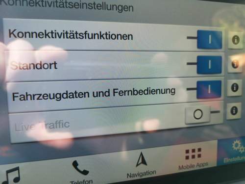

Hallo, das Auto macht mich wahnsinnig, jetzt hat es kein Live Trafik mehr.
In der Ford Pass App ist es vorhanden und als aktiv gemeldet, nur in den Einstellungen vom Radio ist es auf aus und nicht hinterlegt.
Wenn man Info drückt, dann kommt das man ein Abo abschließen soll und irgendwo stand das man seinen Standort frei geben muss am Handy, was ich aber gemacht habe.
Hat dafür eventuell jemand eine Lösung?
Ach ja, ich weiß nicht ob es damit was zu tun hat, aber ich habe ein Softwareupdate gemacht was mir Heute erneut angeboten wurde.

Themenstarteram 25. Mai 2019 um 14:03
Hat denn niemand so ein Problem, das Live Trafik nicht funktioniert?
Die App sagt ich soll Live Trafik im Sync aktivieren, was aber nicht funktioniert.
Habe mal ein Bild angehängt.
Der Fehler

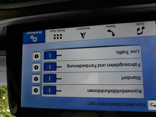

Bei unseren beiden von Anfang an einwandfrei, daher kann ich dir nicht helfen. Das Problem mit um 180 Grad gedrehter Darstellung haben wir auch nicht :p
Themenstarteram 25. Mai 2019 um 14:43
@hoschiking schrieb am 25. Mai 2019 um 16:37:07 Uhr:
Ja das Bild, habe alles versucht, aber Motor Talk dreht es immer auf den Kopf, egal wie ich es vorher Speichere.
Bei mir hat Live Trafik auch funktioniert, aber nun nicht mehr und das einzige was zwischenzeitlich passierte ist ein Update vom Sync aus dem Netz und ein Werkstattaufenthalt wegen S/S.
Habe auch schon mal die Batterie länger abgeklemmt, aber ohne Erfolg und Ford hat erst in 3 Wochen Zeit.
Sync Reset auf Werkseinstellungen?
Themenstarteram 25. Mai 2019 um 14:52
@Daniel325ixt schrieb am 25. Mai 2019 um 16:45:22 Uhr:
Auch gemacht, ohne Erfolg, auch die App habe ich gelöscht und neu installiert.

Ich hatte den Fehler auch bei mir hat es folgendes geholfen:
1. Fahrzeug von der App abmelden.
2. App vom Handy löschen.
3. Sync Werksreset durchführen.
4. Alles 24 Std ruhen lassen also keine App installieren oder was in Sync einstellen.
5. App installieren und Fahrzeug in der App hinzufügen.
6. Konnektivität in Sync aktivieren.
7. App mit Fahrzeug verbinden.
8. Anfrage der App am Auto bestätigen
Nach ca 2-3 Std ( Auto war aus) konnte ich alles aktivieren
