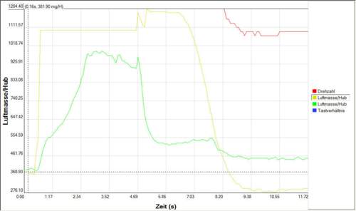

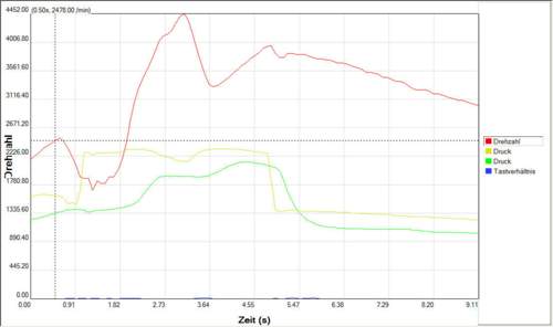

So, heute mal einen richtigen Testlauf mit dem neuen LMM gestartet.
Verbrauch ist, denke ich, gleich geblieben, aber er ist tatsächlich laut Tacho 230 km/h ohne Probleme gelaufen, dann hat der Verkehr gebremst. Das war vorher nur bergab möglich.

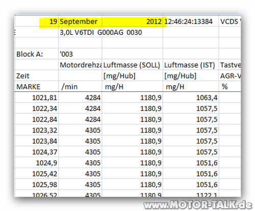

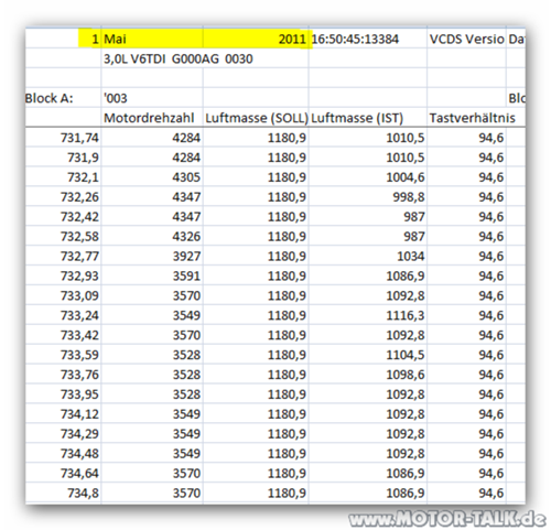

ich klink mich hier mal ein auch wenn länger nichts geschrieben wurde.

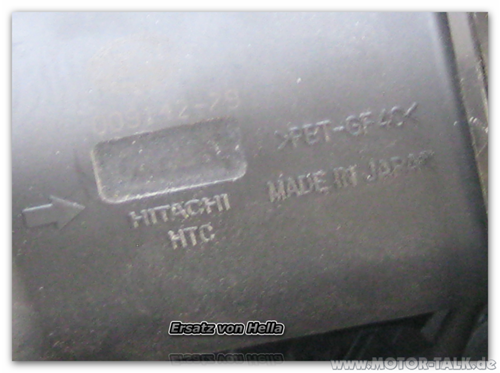

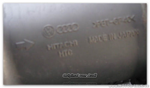

Ich habe den LMM am Montag erneuert (bei ca. 139.000km) da ich schon länger unzufrieden mit der Beschleunigung bei höherer Geschwindigkeit und der verzögerten Gasannahme war, ausserdem gab es Differenzen zwischen Soll/Ist-Werten der Luftmenge. Also mit dem neunen LMM fährt sich der Wagen spürbar besser, die Gasannahme ist spontaner, die Vmax schneller erreicht und die TT schaltet weicher aber auch später. Demnächst mache ich noch eine Logfahrt mit VCDS und werde dann nochmal berichten.
Gekauft habe ich das Teil bei www.autoteile-teufel.de für 136,96€, der einzige Unterschied zum Original besteht darin das da Hella draufsteht und nicht Audi - Hersteller ist in beiden Fällen Hitachi sogar die Herststellertypennummern sind identisch.
